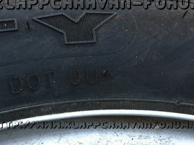

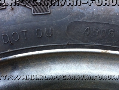

Ich habe mich mal in meine Garage begeben, da steht auch noch so ein Rad rum, da ich die die Puschen mal gewechselt habe. Und die Chinesen sparen echt wo sie können
Außen habe ich nur den DOT-Stempel mit der Herstellerkennnug und nur von innen ist das Produktionsdatum gestempelt:
außen:
innen:
Die haben doch einen an der Waffel! Es würde mich nicht wundern, wenn Sie auch mal beide Stempel vergessen haben - ist ja auch echt nervig, wöchentlich den Stempel zu ändern.
Aber vielleicht lohnt sich noch mal der genau Blick auf die Reifen und es gibt wie bei mir an einer Stelle die komplette DOT-Kennzeichnung.
außen:

Au weia. Jetzt muss ich Abbitte leisten. Ich habe ungelogen viermal unter dem Anhänger gelegen und kein DOT-Datum gefunden. DANKE NIELS, wegen deines Bildes bin ich gerade nochmal drunter gekrabbelt. Gar nicht so einfach, wenn der nicht hochgebockt ist. Auf deinem Bild ist zu erkennen, dass es sich um den gleichen Reifentyp handelt. Und tatsächlich bin ich fündig geworden. An der gleichen Stelle wie auf dem Bild, aber fast schon unter der Felge verschwindend. Auch schon ein wenig unleserlich.
Ich konnte es nicht ganz genau erkennen, meine aber 45. KW 2006 erkannt zu haben. Für mich heißt das: 100er Zulassung ade - neue Reifen müssen her.
Nochmals sorry für meine Blödheit und vielen Dank für eure Beharrlichkeit. Ich geh mich jetzt schämen.
