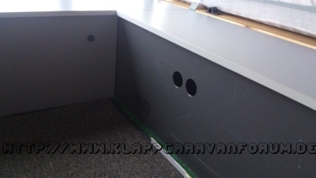

Hatte im letzten Sommerurlaub meine Premiere mit meinem Jamet Canyon und gleich viel mir ein Problem mit der Innenbeleuchtung im Hauptzelt auf. Hatten dort eine Schreibtischlampe mit Federhalterung zur Beleuchtung.Da sie mir aber immer wieder ab fiel hatte ich schnell die Nase voll, eine bessere Lösung musste her! Als Elektriker eigentlich kein Problem. In der langen Winterpause hatte ich ja genug Zeit meine Ideen zu sammeln und das Material zu besorgen.
Wollte im hinterem Bereich Steckdosen, unter den beiden Seitendeckeln eine LED Beleuchtung ( zur indirekten Beleuchtung des Fussbodens) sowie im vorderen Bereich weitere Steckdosen und Lichtschalter.

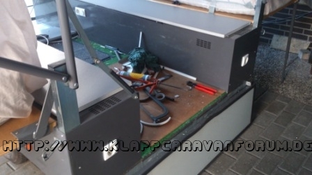

Habe heute den Rest fertig gebaut und wollte euch hier einige Bilder vom Auf. bzw Umbau zeigen.

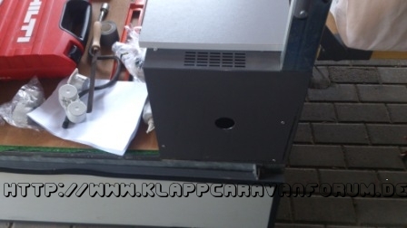

Hier in der hinteren Seite sind schon die löcher für die Steckdosen

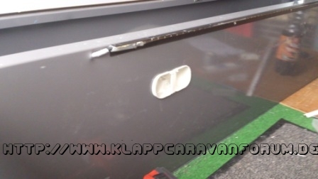

Das sind die Löcher für die vorderen Steckdosen und Wechselschalter

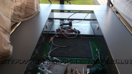

Hier sind schon die LED Lichtschienen montiert und auch die Doppeldosen für Steckdosen und Wechselschalter

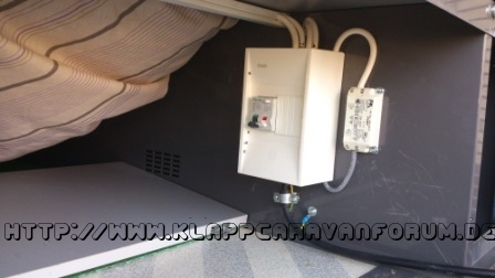

Die Verteilung im Falter, habe einen Fi/Ls eingebaut. Er ist ein Fi und Automat in einem. Als Zuleitung habe ich mich für eine flexibele Zuleitung entschieden, um nichts Aussen ins Blech schneiden zu müssen. Neben der Verteilung hängt der Trafo für die LED´s.

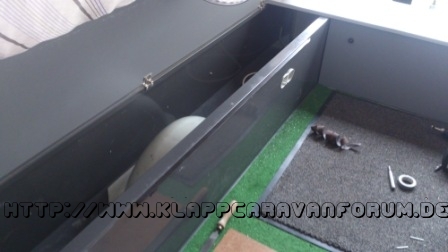

Die Kabelführung in den seitlichen Staufächern.

Wo hast du denn den Verteiler angebracht? Irgendwie stehe ich am Schlauch bzw. kann das Bild nicht richtig deuten. Ist der in einem der Staukästen?

Den Verteilerkasten hab ich im vorderen Staukasten an einer Seitenwand montiert
