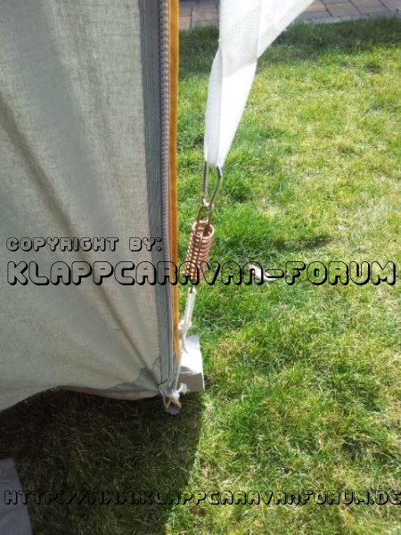

Im Set des Segels waren diese Federn enthalten, die bei Windlast das Tuch entlasten sollen. Hier nutze ich sie, um die Enden die Richtung Boden gespannt sind, zu entlasten und ein schöner Nebeneffekt ist, das Gestänge am Wagen nicht zu überlasten.
