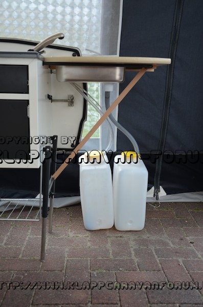

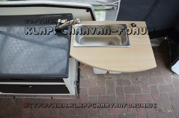

Uns störte, dass die eigentlich gute Küche nur durch eine einfache Plastikschüssel als Spüle komplettiert wurde. Ein Ablauf konnte nicht in die vorhandene Schüssel eingebaut werden, da man ihn nicht bündig zum Schüsselboden einbauen kann. Deshalb haben wir sie durch eine kleine Edelstahlspüle ersetzt. Sie durfte natürlich nicht breiter sein als der Abstand des Bügels, in den die Originalschüssel gehängt wurde.
6574
Fündig wurden wir hier. Maße der Spüle: 325mm x 176mm x 100mm. Schlauchanschluss 19 mm
Im Baumarkt gab es ein Regal, dass ich entsprechend zugeschnitten hatte. Unterm Regal habe ich noch einige Leisten gegen das Verrutschen der Platte auf dem Bügel angeleimt und verschraubt. Wegen des höheren Gewichtes habe ich dem Ganzen noch eine Leiste als Stütze gegönnt.Und damit wegen der Hebelwirkung der Bügel nicht aus dem Küchenblock gezogen wird, habe ich eine Schlauchschelle als Bremse von innen an den Bügel geschraubt. Nun noch einen halben Meter Schlauch und einen zweiten Kanister. Fertig.
6573 6572
Nudeln abzugießen geht auch ganz gut, man muss nur langsam machen. Auf jeden Fall müssen wir jetzt nicht meht nach jeder Benutzung der Spüle losziehen, um sie zu entleeren.

Hier interessiert mich: Warum muss man um Nudeln abzugießen "langsam machen"? Läuft das Abwasser nicht schnell genug in den Kanister? Kein Entlüftungsloch im Kanisterdeckel? Wenn wir in unsere Wohnwagenspüle etwas ausgießen, dann läuft das ratzfatz gurgelnd ab in den unter dem Wohnwagen stehenden Eimer oder Grauwasserkanister. Der Ablauf ist für Campingzwecke standardisiert, dürfte also gleich groß sein wie bei dir.
Was passiert mit der Spüle unterwegs?

Langsam deshalb, weil die Spüle so schmal ist und beim "Schwallgießen" das Wasser nicht nur in die Spüle, sondern auch daneben laufen könnte. Ablauf geht ansonsten klasse.
Für unterwegs kann kann ich die Spüle, die mit etwas Spannung in den Ausschnitt gedrückt ist, von der Platte trennen. Die Teile kommen in den Falter, die Spüle zusätzlich in eine Plastiktüte. Ach ja: unter der Spüle habe ich entlang des Randes dickes Tesamoll geklebt, falls doch mal etwas Wasser daneben gehen sollte.
