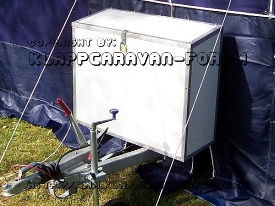

382
Nur so als Anregung, falls du dir selbst einen D-Kasten bauen möchtest.
Kosten für das Teil lagen bei ca. 60.00 €.
Uwe

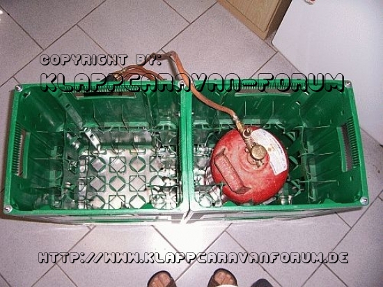

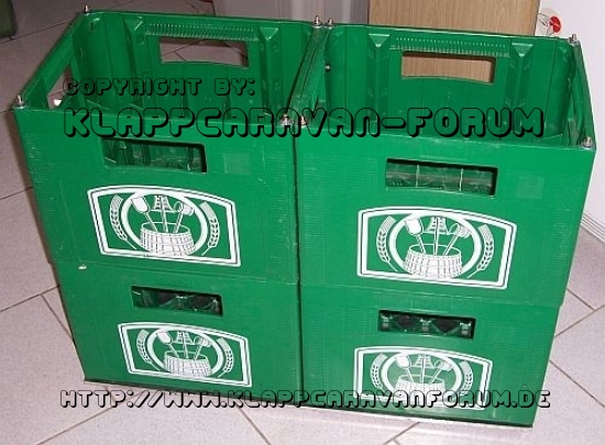

@Haiopei, die Bilder sind im Album unter Technische Bilder.
Und hier ist die Geschichte dazu, vielleicht habt ihr was zum Schmunzeln:
Also, unser Deichselkasten ist nicht ganz so nobel. Aber er kann sich auch sehen lassen. Gekostet hat er uns den Pfand von 4 Bierkästen und nur die Deckelscharniere sowie Schrauben usw. mussten wir kaufen. Die Hartschaumplatten waren von alten Werbeschildern aus der Firma meiner Schwester und eigentlich für den Abfall bestimmt, der Rest aus dem „Kellerfundus“ meines Mannes.
Wir hatten schon einige Zeit überlegt, wie wir günstig an einen Deichselkasten kommen könnten. Ebay hatte auch nichts gebracht, NL viel zu weit und wir wollten nicht viel Geld ausgeben und der letzte Winter war so schön lang zum Basteln. Irgendwann blätterte ich mal wieder im Camping-Katalog und da sind auch diese Gepäckboxen von Fiamma drin. So was in der Art müsste es sein, ein stabiles Gestell und eine Plane drum herum, vielleicht mit Reißverschluss zu schließen und für die Entlüftung unten ein paar Ösen hinein. Hauptsache, wir haben die Gasflaschen aus dem Auto oder dem Falter raus. So kam uns dann die Idee mit den Bierkästen. Und so eine Gewebeplane lässt sich mit der Nähmaschine gut nähen.
Die brauchten wir dann doch nicht, weil wir diese alten Hartschaumplatten verwenden konnten. Die Konstruktion mit den Bierkästen haben wir trotzdem so gelassen. Ist vielleicht nun etwas doppelt gemoppelt, aber dafür eben auch sehr stabil. Der Boden ist noch mit einer Alu-Platte verstärkt. Die Bierkästen sind untereinander und mit den Platten verschraubt. Es lassen sich aber nicht alle Bierkastensorten gleich gut verschrauben.
Das Innere der unteren Bierkästen hat mein Mann so weit entfernt, dass die Gasflaschen gerade so hineinpassen. So stehen die sehr gut und brauchen nicht extra vergurtet werden. Bei den oberen Kästen hat er mehr entfernt, damit mehr von dem Krimskrams hineinpasst.
Zum Befestigen haben wir selbstverständlich nur die vorhandenen Löcher der Deichsel genutzt, aber alles sitzt „astfest“.

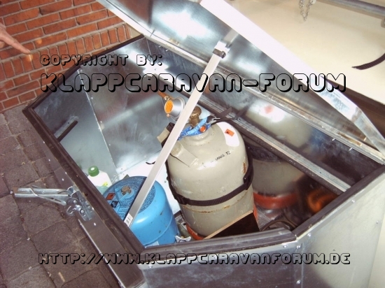

Beitrag von Tom »
:hi: Keland,
guckst du hier:
698
699
700
Schönen 3. Advent! :winkend:
Tom :camp1
