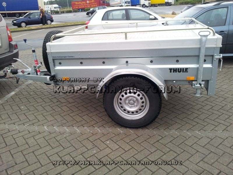

Der Anhänger:
Der Hilsrahmen war für die Nutzung des Brenderup/Thule 2205 S gefertigt worden. Also habe ich mich zunächst über diesen Anhänger und sein techn. Ausstattung informiert. Was mir nicht zusagte waren die kleinen Räder (13 ") und das fehlende Zubehöhr (in der Grundausstatung) wie Heckstützen, Ersatzrad, Schwerlaststützrad. Bei der Recherche im I-Net bin ich dann über eine Kleinanzeige in Wandlitz gestoßen. Dort wurde ein neuwertiger (was absolut zu traf) 2205 s Rough N Road (die Offroadversion des 2205 s) angeboten. Auch hier habe ich dann kurz entschlossen die 1100 km nicht gescheut und den Anhänger abgeholt.
Techn. Daten:
Brenderup / Thule 2205 S Rough N Road
Offroad mit Alu-/Holzdeckel (Sondermodell)
Kasten Innen: 203x128x40 cm
Ges. Länge: 322x175 cm
Bordwände: Stahl
Ges. Gewicht: 1300 kg
Nutzlast: 1025 kg
Bereifung: 205/80 16” A/T
Bremse: Ja
Zusammnbau:
Der erste Schritt war dann den Hilfsrahmen auf den Anhänger zu bringen. Dazu wurde der Deckel komplett demontiert.
Als zweites wurde die Plattform mit Hilfe des Scharniers am Hilfsrahmen verschraubt. Zwichen Hilfsrahmen und Anhänger, sowoe zwischen Hilfsrahmen und Zeltplattform wurde Moosgummi aufgeklebt.
Jetzt waren die Klappendämpfer und die Seitlichen Verschlüsse dran. Die Dämpfer sorgen für ein leichteres Aufklappen der Plattform und halten diese beim Beladen oben. Die Verschlüsse sichern auf der dem Scharnier gegenüberliegenden Seite die Plattform vor ungewollten Öffnen.
Weiterhin wurde das Ersatzrad demontiert. Das wird später seinen Platz unter dem Anhänger finden und für eine Deichselbox Platz schaffen.
Im Grunde ist damit der Zeltanhänger einsatzbereit. Ein ersten Probe-Aufbau hat auch schon statt gefunden.
