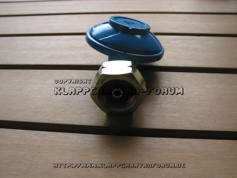

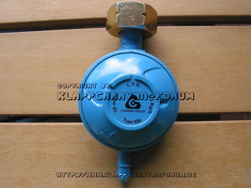

Kannst Du da mal Bitte schauen und dann was dazu schreiben ob der geht`.
Danke schön !!!
So noch einmal probieren mit den Fotos hier:
Danke schön !!!

Re: welchen Druckregler für den 3 Fl.-Herd vom Jamet Louisia
Geht
Das ist die "holländische" Ausführung bei der der Schlauch einfach draufgesteckt und mit einer Schlauchschelle gesichert ist. Entgegen anderslautender Behauptungen ist das auch in Deutschland im Campingbereich immer noch zulässig.
Also ran das Teil,mit seifenwasser auf Dichtheit prüfen und der Baumarktniete ne lange Nase zeigen
Hallo Thomas
Wenn ich die Bilder sehe dann passt der Regler devinitiv an die normalen Propangasflaschen.Der Gasschlauch wird wie schon beschrieben einfach auf die Schlauchtüllen geschoben und mit Schlauchschellen gesichert.Im gut sortierten Fachhandel(und damit meine ich bestimmt nicht den Baumarkt)bekommst du Propanschlauch ohne angepresste Verschraubungen als Meterware.Zu der Flaschenhalterung,ich glaube du meinst da die Befestigung in der Küche.Die ist wenn ich recht weis bei Jamet und Co. nur für die kleineren blauen Flaschen gedacht. Normale 5-kg-Propangasflaschen passen da nicht rein.Da musst du die Flasche seperat stellen und transportieren.
