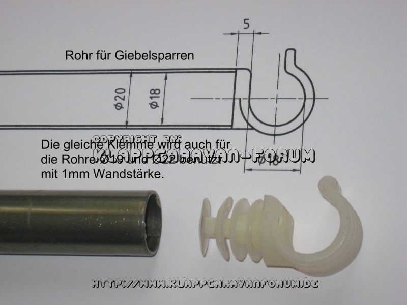

Hallo!
Ich suche Ersatz für eine C-Klemme ähnlich der auf diesem Bild...
3122 (c) KSF
Bei meinem Trigano Windsor sind die Teile aus Blech (gebogen) und dann ebenfalls einfach ins Rohr gesteckt.
Kennt jemand eine Quelle?
Grüße Flori

Hallo Flori,
wie wärs mit T-Klemmen.
http://www.klappcaravanforum.de/viewtopic.php?f=163&t=3937&p=37368&hilit
Ansonst bei SK bestellen.
Oder selber was biegen und schweißen: http://www.klappcaravanforum.de/viewtopic.php?f=165&t=6498&p=53308&hilit

:hi: also ich würde es an deiner stelle beim händler deines vertrauens probieren oder schau hier
http://www.baayaa.de/catalogsearch/result/?q=t-klemme&x=0&y=0
gruß wolfgang :camp1

Selber machten wäre bei diesen rel. einfachen Teilen möglich, aber wenn man die Teile irgendwo günstig bekommt...
