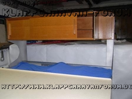

Es begann mit der Idee ein Regalbrett in meinem Record innen rechts neben der Tür montieren zu wollen.
Habe mir dann überlegt, dass es auch nett wäre gleich einen weiteren Schrank aufzuhängen, wie auf der linken Seite.
Also erst einmal einen Schrank besorgen.
5899
Der Kai vom rocd hatte noch einen. ( Bild ist von ihm, hab ich nur etwas verkleinert)
Dieser ist allerdings zu groß um ihn direkt an der Wand zu befestigen.
Also erst einmal 5cm in der Breite, auch weil die Box nur 1,055 m breit ist, ca. 3,50cm in der Höhe und ca. 2,00cm in der Tiefe einkürzen und alles wieder zusammen.
5900
Sooooo, schlechtes Wetter draussen, also darauf beschränken, wie bekommt man den Schrank auf die Deichselbox?? :idea:
Die Vorgaben waren klar: etwaige Halterungen müssen mit in die Box. Der Kühlboxdeckel sollte normal zu öffnen sein und die Aufnahmen so vorbereitet,
dass man den Schrank innen auch aufhängen kann.
