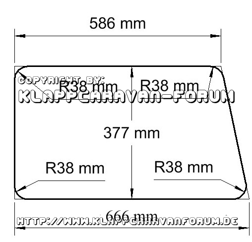

Wer benötigt noch solche Gummis
meine sind schon ganz rissig und ich werde sie jetzt ersetzen,
habe schon zwei anfragen laufen, da es das Profil nicht mehr giebt
(habs jedenfals noch nicht gefunden)
Wer ebenfals noch solche Gummis braucht
kann sich gerne mit anhängen.
Meldet euch einfach
mit großzügigen Grüßen
ach so hier noch die Skitze
1859

die Scheiben habe ich mir schneiden lassen
bei dieser Firma für kleines Geld
Zeichnug nachfolgend2726
War ein wenig gedöns den Keder in das Profil zu kriegen
Da Rapidos Wände nicht wirklichen Wiederstand leisten
musste Sohnemann von innen gegenhalten.
Musste auch nach einziehen aller Keder feststellen
das die Kederseite ca 10mm mehr aufträgt als das alte Gummi
und dadurch der oberre Türflügel nicht mehr bis zum Magnethalter kommt
Hätte den Keder von innen einziehen sollen
da ist es wegen der Gardienenleisten egal ob das Gummi dicker ist
habe aber keine lust alle Fenster wieder auszubauen
und den Keder von innen einzuziehen.
Werde einfach den Magnethalter etwas unterfürttern.
Dumm darf man sein
man muss sich nur zu helfen wissen
mit erfolgreichen Grüßen
