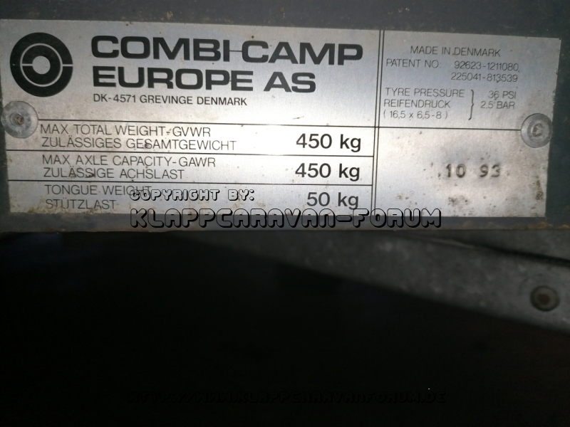

danke für Eure Antworten. Wenn ich wüsste, wie ich hier Bilder hochladen kann, würde ich Euch welche zeigen können.
Eine vierstellige Zahl ist auf der angenieteten Herstellerplakette eingeschlagen.
Bernd

Ich habe ein Bild vom Typenschild hochgeladen. Ist das ganz rechts die Fahrgestellnummer? Reicht das für die Vollabnahme beim TÜV?

Munatacker
Beiträge: 1166
Registriert: 27.10.2013 15:24
Zugfahrzeug: VW Touran 2.0 TDI
Campingfahrzeug: Camp-Let SAFIR Bj.1988
Wohnort: Everswinkel / Münsterland
Re: Fahrzeug Ident-Nr.
Beitrag von Munatacker »
BerndX1 hat geschrieben: 10.01.2022 19:41 Hallo Jörg, vielen Dank für den Hinweis! :klapp:
Auch wenn das Rechts oben die Fahrgestellnummer ist müsste die noch an einer Stelle am Falter eingeschlagen sein.
Hast du eventuell eine Deichselbox und sie ist darunter ?
Ich musste Damals ein neues Typenschild haben. Klebt jetzt im Deichselkasten , schön selber mit Kugelschreiber ausgefüllt.
Was ist mit einer Bremsberechnung für die Abnahme.
Wir haben damals auch eine extra Wiegekarte für das Tatsächliche Leergewicht gebraucht.
Da nicht jeder Prüfer eine Vollabnahme machen darf sollte man auf jedenfalls vorher anrufen
und einen Termin vereinbaren.
mfg.Jörg
:camp1

BerndX1
Beitrag von BerndX1 »
Hallo Jörg,
ich werde morgen prüfen, ob unter dem Deichselkasten noch eine Nummer eingeschlagen ist.
Ich werde morgen auch zum TÜV fahren und mich dort erkundigen. Eine Vorstellung des Falters plane ich eh erst fürs Frühjahr.
Danke erstmal für Deine Hinweise.
MfG
Bernd
