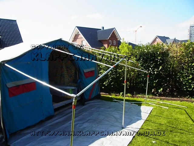

Jörg hat also zuerst die Stangen angepasst- einfach die vorderen Arme abgeflext und aus 5 abgehenden Stangen nur noch 3 gemacht. Man sieht hier an dem sternförmigen Verbindungsteil, dass es genau so aufgebaut war.
Jetzt sieht das Gestänge so aus, das Trapez vorne ist weg und in der Mitte steht eine von den überflüssigen Stangen:

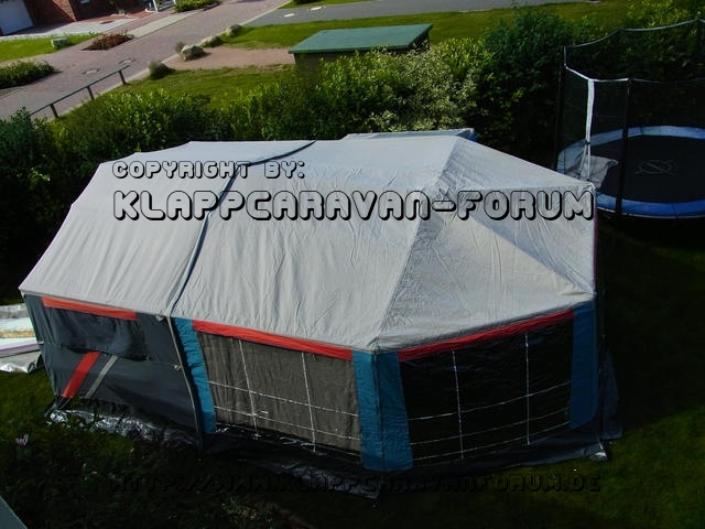

von oben sieht es jetzt so aus, wie wir es uns vorgestellt hatten:

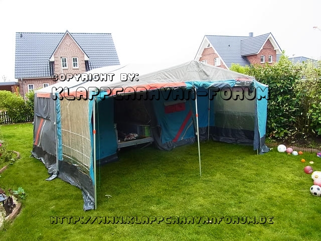

Wir können jetzt drei Seiten hochrollen für ein offenes Campingfeeling, wie wir es mögen.

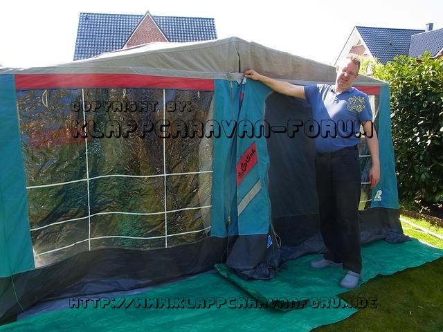

Diese Seite war schon von vornherein so konzipiert:

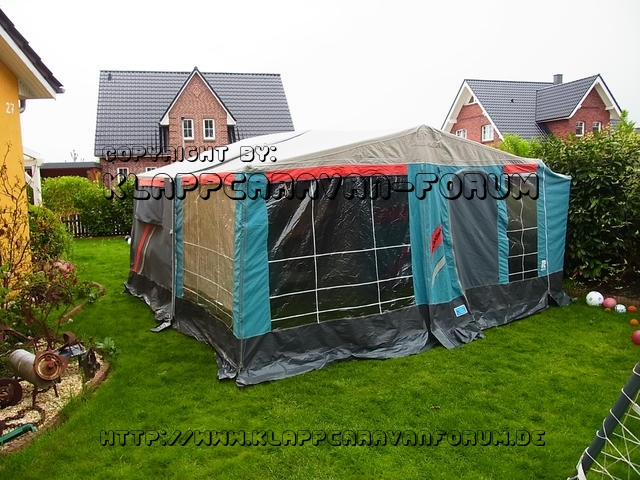

Und da ich an der rechten Ecke noch einen Reißverschluss eingenäht habe (das war übrigens das Unkomplizierteste, was ich hier nähen musste), können wir auch den rechten Teil hochrollen:

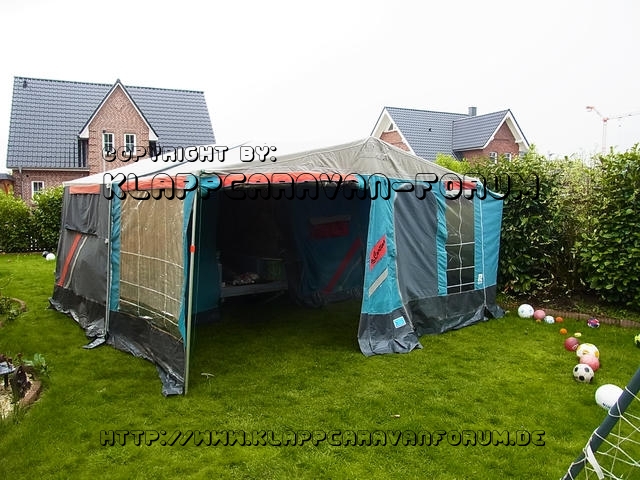

Und diese geht auch:
