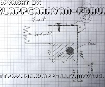

vielen Dank für die schnelle Aufnahme in das Forum, hier kommt auch schon meine erste Frage.
Leider haben wir in der Abdeckung der Seitenwand, also dem Blech das an der Vorderwand fest ist einen Knick.
Das ist blöd da dadurch die Dichtung der Seitenwand keinen Kontakt bekommt und so Wasser reinlaufen kann.
Die Korrekte Reparatur waere sicher diesen Blechwinkel zu ersetzen. Ich überlege aber den Winkel zu verstärken und damit das Problem zu lösen.
Ich denke dass das problemlos ist, da hinter dem Blech eine Holzleiste läuft wie in der Zeichnung hier beschrieben.
Ich plane ein 3 mm dickes und 60 mm breites Alu Profil über den Knick zu schrauben und so die Dichtung wiederherzustellen.
Das Profil will ich natürlich zusätzlich mit Sikabond 452i verkleben.
Das soll etwa so aussehen.
Mein Problem ist nur, in die klappbare Front, an der ich ja schrauben will, geht von unten ein Eisen rein.
Ich denke dass es die Anbindung an die Feder ist die die Wand Aufrichtet.
Hier jetzt die Frage weiss jemand wie hoch dieses Eisen in der Ecke geht ?
Ich vermute dass es kurz oberhalb der Edelstahlschraube die von der Seite hier reingeschraubt ist zu Ende ist.
vielen Dank für jede Hilfe

insgesamt würde ich mir da nicht soviel Arbeit machen, Gummihammer - Kantholz und Feuer frei, die Delle ausgedengelt.
Mit dengelnden Grüßen
