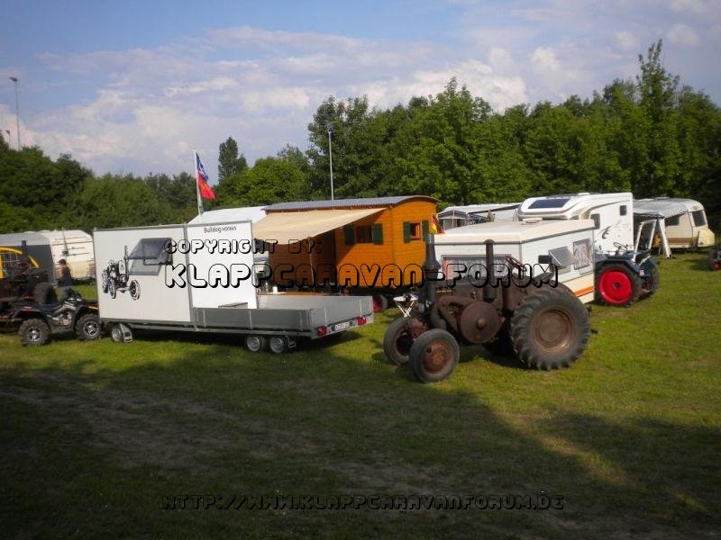

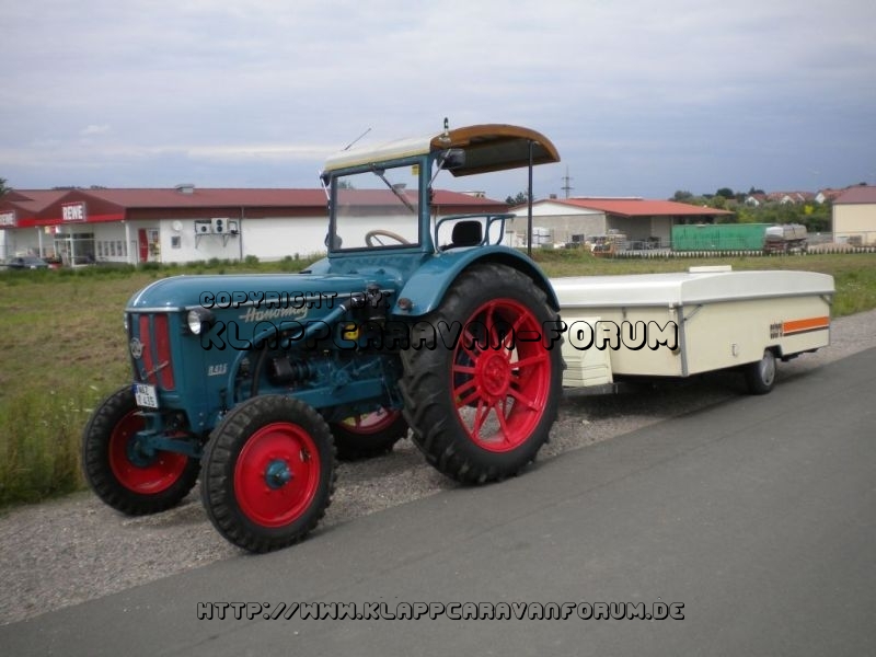

hier meine Geschichte: Ich bin ein C39, Baujahr 1979. Mein früherer Besitzer war oft mit mir in den Süden gefahren, wie diverse Aufkleber beweisen. Über 10 Jahre stand ich zuletzt in einer Garage bis mich Ralf im Mai 2010 wieder zum Leben erweckte. Die Bremsen waren ölig und defekt und mußten repariert werden. Dafür war ich für 750€ preiswert zu bekommen.
Und nach der Zulassung ging es plötzlich ganz schnell. Ich sollte zum Great Dorset Steam Festival in England fahren, deshalb wurde hinten ein festes Bett eingebaut und ich mit vielen Ersatzteilen und Diesel, Öl und Werkzeug bestückt. Für Licht sorgt eine dicke Batterie. Als Zugfahrzeug war ein uralter Hanomag R435 im Einsatz. Der Traktor zog mich 600km quer durch Frankreich bis nach Dieppe zur Fähre. Von Newhaven ging es dann zum Festival, welches eins der schönsten und größten in Europa ist. Wer einen Reisebericht lesen möchte: gabsheim.de --> Freizeit --> Schlepperfreunde --> Dorset. Am Ende waren wir 1900km unterwegs und alles ging gut. Keine Reparaturen, keine Tickets und hatten einen Riesenspass.
Danach wurde immer mal wieder was umgebaut, Außenlicht & Musik eingebaut, LED Beleuchtung usw. Es ging auf mehr Schleppertreffen und auch Urlaubsfahrten und immer kommen Zuschauer um das Entfalten begutachten zu können.
10254 10255 10265 10261 10269
Mein Chef genießt es beim Auto wie beim Traktor mit dem Spiegel den Verkehr hinten beobachten zu können. Tolle Sache. Und ich bin froh wieder unterwegs zu sein.

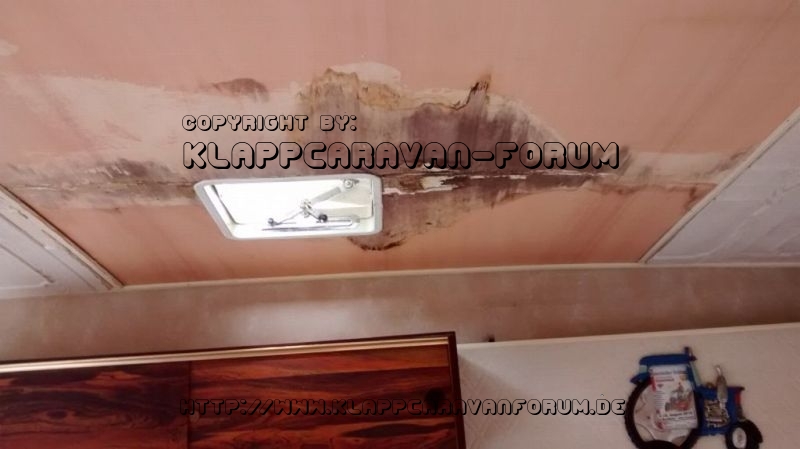

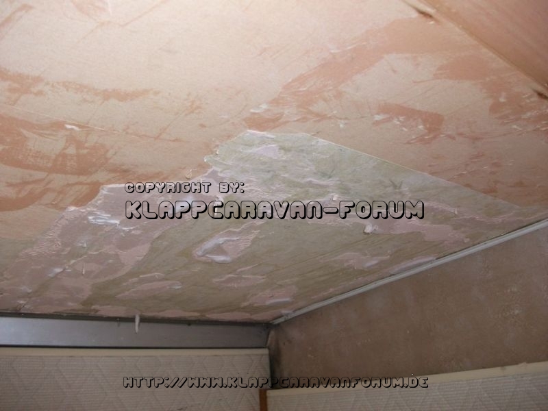

Dieses Jahr hatten sich am Rande vom Dach einige der Styropor Kacheln (siehe letztes Bild oben) gelöst und ein schönes Buchenfurnier kam zum Vorschein. Also wurden die Kacheln weiter abgenommen und dann kam mein WehWehchen zu Tage. Seit vielen Jahren schmerzt mich ein Wasserschaden an der Luke. Doch durch das Styropor war es hübsch verkleidet und nicht zu sehen.
10267 10268
Ich hoffe mein Chef kann das wieder richten, denn ich möchte noch einige Jahre reisen.

Tatsächlich habe ich begonnen das Dach zu reparieren. Eine neue etwas größere Luke ist schon hier. Und die Folie die auf dem Buchenfurnier klebte ist abgepiddelt. Das war ein ganz mieser Job und hat mich einige Tage gekostet. Ging aber nicht anders, da der Styropor Kleber in dicken Placken aufgetragen war und sich nicht von der Folie lösen ließ, ich aber eine gerade Fläche brauche. Danach will ich das Dach im vorderen Teil mit dünnen Holzplatten (4mm Balsa-Holz)von innen verstärken und danach einen neuen Himmel einziehen.
Da das Dach an der Luke gebrochen ist bekommt es noch eine Latte als Verstärkung von unten. Die soll dann auch eine Solarzelle tragen helfen um die Batterie bei längeren Touren zu laden. Auch ein Dachgarten ist angedacht um das Vordach griffbereit zu haben. Und wenn ich schon dran bin sollen auch gleich 4 neue Gasdruckfedern eingesetzt werden.
Aber vielleicht hat ja jemand eine bessere Idee wie das Dach zu retten ist. Im Moment ruhen die Arbeiten da es regnet und ich eine ordentliche Erkältung habe.

Moin na die Schimmel Bildung hat wohl 2 Ursachen würde ich sagen dachluke undicht Desweiteren eird sich sicher Kondenswasser und der decke unterm stüro gesammelt haben was nicht wecken konnte viel ERFOLG BEIM HERRICHTEN ich bin auch noch dabei

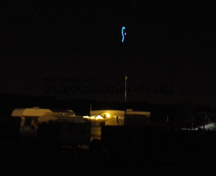

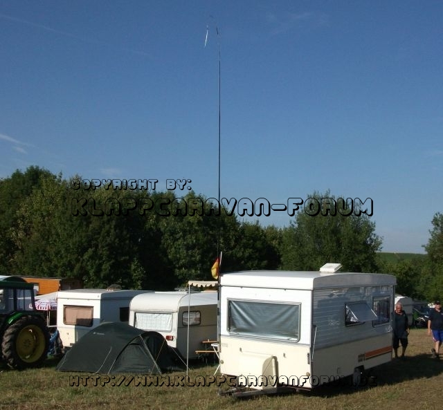

Also, eine Modifikation hat meiner noch. In England haben viele Wohnwagen eine hohe Lichtinstallation die blinkt, flackert etc. in diversen Farben.
Ich dache, das kann ich auch! Also einen Mast, ca. 7m. Fiberglas, zerlegbar bestellt und ein paar LED zusammengelötet, dann alles am Esterel befestigt. Und schon erkennt man in dicksten Gewimmel sein "Home sweet Home". Endhöhe ca. 9m, Stromverbrauch 8mA, hält also Wochen mit meiner Batterie.
10270 10271

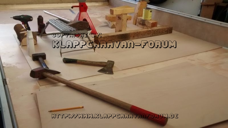

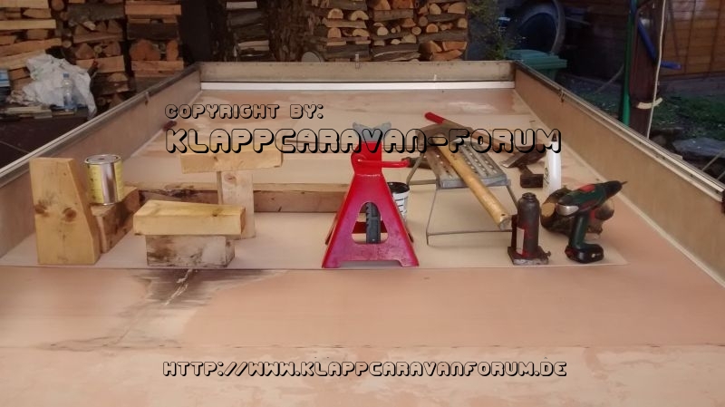

So das Dach ist ab und die Schienen sind vorne gereinigt, das Kunstleder an der Seite gewaschen und festgeklebt.

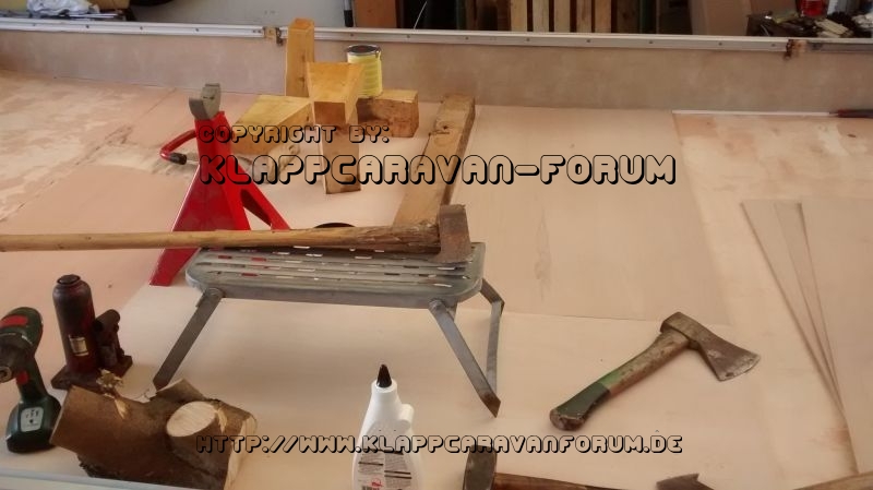

Gestern und heute wurden die ersten Platten Balsa-Holz eingeklebt, mit ganz normalem Holzleim.
Die Gerümpelteile liegen mit voller Absicht da wo sie liegen, da die Balsaplatten sich beim lagern etwas verziehen und das Beschweren soll sie fixieren bis der Leim gezogen hat.
10288 10289 10290
Auf dem letzten Bild sieht man die erste Platte von gestern. ich hab's getestet, sie ist gut fest.
Morgen kommen die nächsten 2 Platten drauf, mehr trau ich mich nicht ... ich will die Konstruktion ja nicht überlasten.
Zum Wochenende wollen wir den Himmel aufziehen.

Wozu dient das Balsaholz? Ist das dann die "Sichtseite"? Oder eine Zwischenlage?
Pauly
Re: Meine Esterel Geschichte
Beitrag von Pauly »
Hi Per,
im ersten Beitrag kannst Du sehen, dass von der Kante der Luke nach vorne & hinten ein Riss geht. Das Furnier ist gebrochen. Wie das passiert ist wissen die Götter.
Deshalb die Balsa Platten um das wieder stabil zu bekommen. Außerdem habe ich eine größere Luke, die die Bruchstelle ebenfalls zusammendrückt.
Einige hier haben Dächer die sich absenken, das wollte ich verhindern.
Allerdings ist es schwieriger als gedacht eine glatte gerade Fläche zu erzeugen, die Balsa Platten haben die Neigung Wellen zu schlagen (besonders bei Nebel morgens ...) Und die niedrigen Temperaturen helfen auch nicht beim Trocknen vom Holzleim ...
Der Himmel ist eine große Stoffbahn die mir ein Freund aufklebt, aber dafür muß das Dach glatt sein.
Mal sehen wie es ausgeht, gemacht habe ich so was noch nie. Bin aber voller Hoffnung! :hurra:

Pauly hat geschrieben:Deshalb die Balsa Platten um das wieder stabil zu bekommen.
Balsa ist für vieles geeignet, aber nicht, um etwas stabil zu bekommen. Dafür ist es viel zu weich. Wenn du das Dach innen leer hast, könntest du GfK, noch besser CfK (Kohlefasermatten) auflaminieren. Dann hättest du eine ganze Weile Ruhe.
Pauly
Beitrag von Pauly »
Hallo Per,
eigentlich eine gute Idee, doch ich habe noch nie mit GfK gearbeitet.
Aber es hat sich erledigt: "Ich habe fertig!" und nun mags so bleiben.
Der Riss in dem Buchenfurnier ist geleimt und die Balsa Platte vollflächig darüber geklebt.
Warum der Riss an der Luke war ist mir nicht klar. Alle Platten sind fest und auch die Form passt gut. Vielleicht ist mal was drauf gefallen? Oder es kommt von Schwingungen von der Luke wenn es durch Schlaglöcher geht? Egal wie, der Riss war 18 Jahre vorhanden und nur durch das Styropor überdeckt. bemerkt hatte ich nichts.
