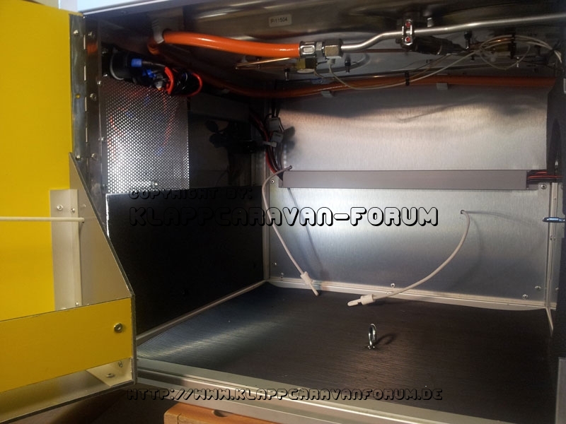

Linkes Innenfach mit Abdeckung Elektrik - LED Beleuchtung innen ans Aluprofil geklebt, Kabelkanäle und Expander zum Befestigen
Rechtes Innenfach mit Halterung für Vorzelthängelampe (befestigt auf der linken Seite); Abwasserschlauch wird durch ein Loch im Boden in den Kanister geführt

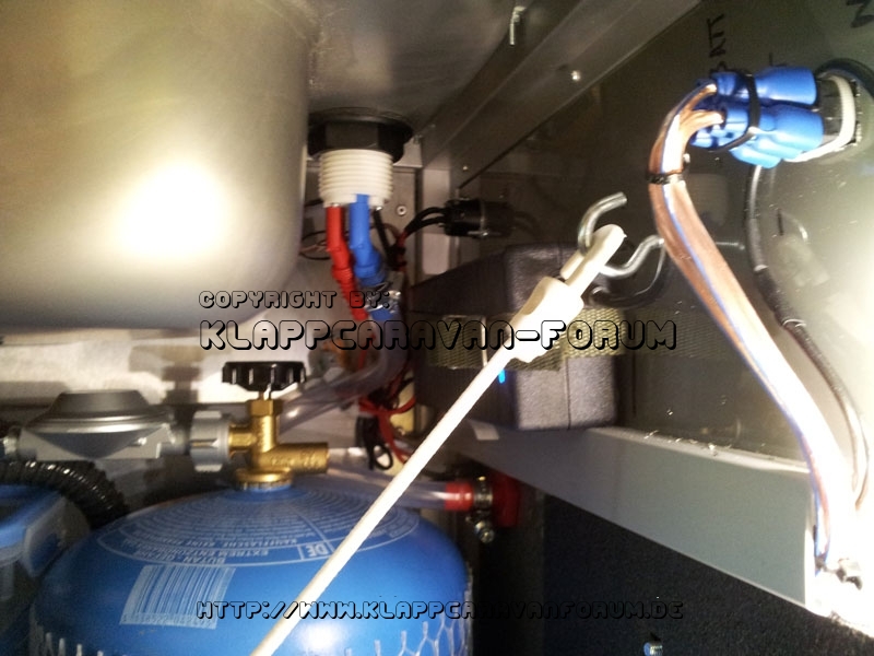

Rechtes Innenfach mit Netzteil und Umschalter Netz/Batterie + Wasseranschluss

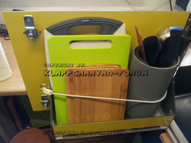

Linke Tür Innenregal aus Dibondresten für Brettchen usw. (Halterung für lange Messer, Kochlöffel usw. ist ein Stück altes Kanalrohr 12cm Durchmesser)

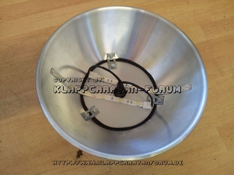

Hängelampe - ich wollte gutes Licht über dem Esstisch (Kartenspielen..... )
LEDs einfach reingeklebt

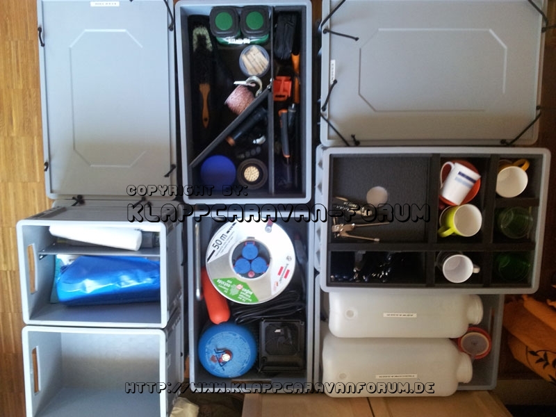

Kisten aus dem Baumarkt mit Inneneinteilungen nach Bedarf (mal gespannt wie ich die in den Hänger puzzlen kann)

Re: Eigenbau Campwerk Küche
die Trennwände sind aus 20 mm PE Schaumstoff die ineinander verzahnt sind. Boden und Außenflächen gleicher Schaumstoff (ebay) mit 10 mm (dort hab ich die 20 mm Trennwände ausgespart und einfach reingesteckt). Auf die Oberkante der Trennwände hab ich mit Doppelklebeband 20 mm Kunststoffwinkel zum Stabilisieren geklebt. In anderen Kisten mit schweren Sachen (Axt, Messer....) hab ich Trennwände aus den Dibondplattenresten der Küche geschnitten, mit Winkeln befestigt und mit 10 mm Schaumstoff beklebt.
Tom
