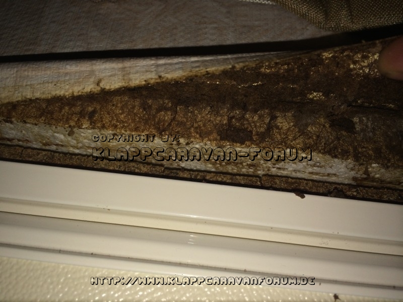

So, hab schnell nachgeschaut und auch ein/zwei Fotos gemacht.
Ist ja mehr als erschreckend, ich hab gedacht, die Wand sei aus einer Sandwichplatte... da schaut aber eine Sperrholzplatte hervor! :-(

Re: Rückwand morsch Orline 39s
Salut dani Willkommen im Forum
Hm Sieht übel aus. Die Orline Wand ist eine Sandwich Platte. Blech, Holzgerüst, Spanplatte, Tapette in etwa der aufbau Reparieren kann man nur mit Aufwand dafür muss das Dach ab und die Wand rausgebaut werden.
Also du hast Drehstabfedern verbaut. Die Stehen mächtig unter Dampf also Vorsicht was du da machen tust. Es brauch mindestens 4 Personen dazu
1: Wagen öffenen ohne die Seitenwände dann schaust du in die Führungen der Heckwand und der Stirnwand am Ende dieser Führungen siest du eine Sicherung ingesammt 4 Stück. Entfernen.
2: Lange Spanngurte bereitlegen ( Unter dem WW Durchfädeln)
3: Vorderwand Langsam zuklappen wenn zu. Spanngurt einlegen und Wand Locker anspannen
4: Heckwand verschliessen bevor zu ist den anderen Spanngurt einlegen und Sichern
5: Spanngurte sichern und anziehen aber vorsicht auch nicht zu deftig nur soweit bis im Spalt zwischen Deckel und unterbau du die Wand ausfädeln siehst aus der Führung
6: 4 Mann, Frau an jede Ecke oder ein Kran oder ähnliches ansetzen und Langsam vorsichtig das Dach abheben Sauschwer . Vorsicht Kontrolliere die Spanngurte nochmals sonst schleudern die Wände hoch
7: Nun beim Betreffenden Scharnier auf seite Wand die Schrauben raus
8: Die Verwundete Wand Hochstellen( Vorsicht Sapnnung ist da drauf sehr Brutal) und Raushebeln Vorsicht dieses Scharnier ist empfindlich und ja nicht vermurksen ebenfalls kommt nun die Drehstabmechanik zu Vorschein
9: Scharnier zuklappen und andere Seite Schrauben rausdrehen
Nun kannst du die Wand Reparienen
zusammenbau geht wieder umgekehrt
Grüsse CZ

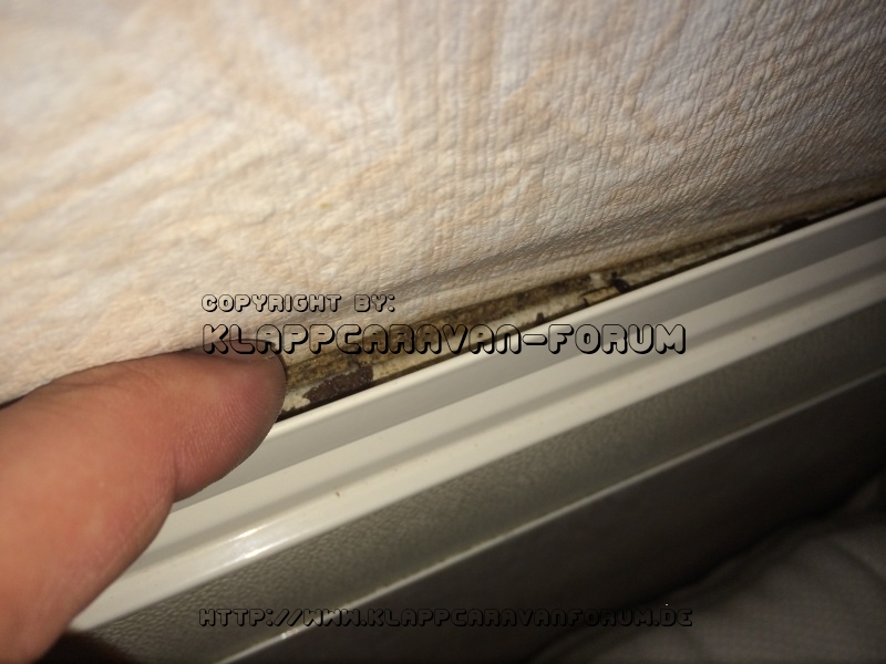

Hallo CZ
Merci für die schnelle Antwort. Klingt ja ziemlich aufwendig und gefährlich dazu! :-(
Hab heute schnell das Japanmesser gezückt und mal ordentlich Tapete abgeschnitten.
Der Rand unten ist ca. 2/3 in der Länge und ca. 7cm aufgeweicht vom Regen.
Nun stellt sich mir die Frage, ob ich nicht einfach das Morsche heraus schneide und dann eine neue Platte einbaue. Grundsätzlich ist ja eine Aussenhaut drauf, welche sich abgelöst hat... deshalb auch das Wasser.
Woher würde ich überhaupt eine Platte kriegen und wie dick sollte die sein?
Merci und Gruss

Salut DaniSchalli hat geschrieben:Hallo CZ
Merci und Gruss
Dani
In der Regel erwischt es die Komplette Latte und alles drumherum das im Scharnier eingefügt ist. Darum ist es am einfachsten die Wand auszubauen und das ganze zu "schälen". Nachdem du das ganze mit Sperholz wieder repariert hast, die Dicke der Platte und der Latte orientiert sich am Sandwich das im Scharnier ist, wieder alles zusammenbauen Dichtmasse nicht vergessen und ja nicht Silikon nehmen sondern Dekalin .
Eine Sperrholzplatte bekommst du im Holzzuschnitt von einem Baumark oder du gehst zu einem Schreiner und legst im die Masse auf den Tisch
Alles in allem nicht gerade einfache Baustelle aber machbar und dafür wieder für ein paar Jahre ruhe

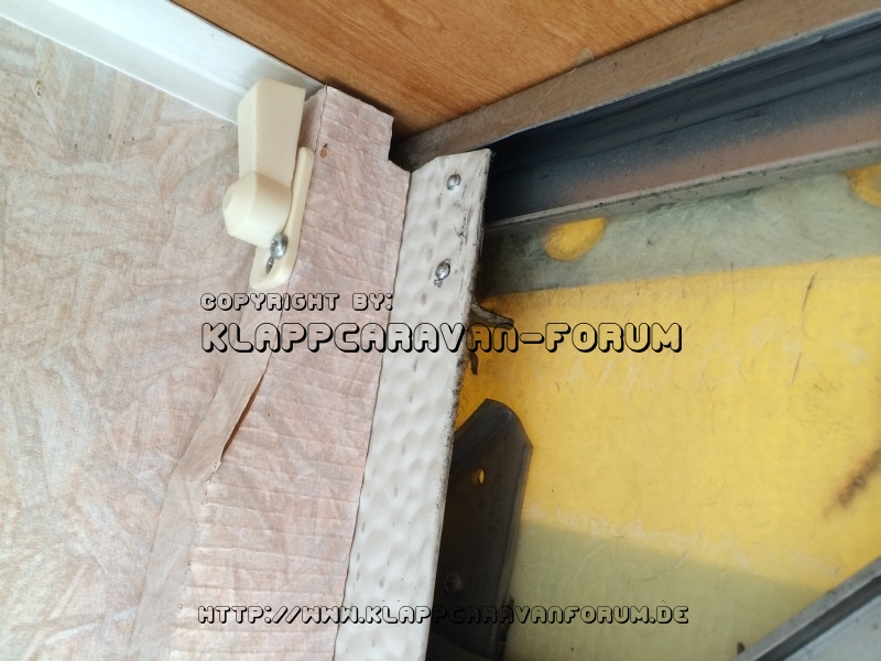

So, hab mich heute mal rangewagt...
Leider habe ich keinen Plan, wie diese Sicherung ausschaut... hätte höchstens die Gleiter abgeschraubt.
Vielleicht kannst Du mir zeigen, wo diese Sicherung sein soll.
Salut Dani
Die Sicherungen sind am anderen Ende dieser Laufschiene auf deinem Bild. Dort wo die Wand hingleitet wenn du Zuklappen tust.
Müsste eine Schraube sein oder ein vernietetes Blech das an der Schiene ist. Diese Sicherung verhindert das die Rollen am Wandteil heraus purzeln wenn du zuklappen tust-
Ok, das hab ich bei mir irgendwie nicht... dann muss ich die ganze Schiene demontieren! :-(
Sorry, wenn ich am schreiben bin wie ein blöder... wenn ich das Dach weg hab muss ich dann die Seitenteile abschrauben wo die Drehstäbe drinn sind?!?

So, möchte es nicht missen, nach bald einem Jahr zu antworten.
Ich habe grundsätzlich alles selber (ohne fremde Hilfe) gemacht, Dach abgenommen, komplette Wand neu, Dach wieder drauf....
Hat mich ziemlich Schweiss und Nerven gekostet.
Mittlerweile hat der WW schon drei Wochen Schweden und sonstige Kurzeinsätze hinter sich.!
Hab die komplette Wand neu gemacht und aussen wieder die Blechverkleidung draufgemacht. Innen ziert nun eine Pavatexplatte den Innenraum.
Noch eine Frage am Rande, könnte man den WW auch im aufgebautem Zustand fahren... ggf. Winkel in den Ecken montieren?!
Dani
