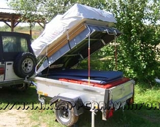

Ein kleiner Gepäckanhänger und oben drauf ein Dachzelt, das schien mir die Lösung zu sein.
Leicht sollte er sein und auch einen Deckel haben.
Die Firma Saris aus den Niederlanden baut noch leichte, vollverzinkte Blechanhänger, z.B. den Saris Arba 2000 zul.GGW 500 kg - mit einer Ladeflächenlänge von 1.78 m, einer Breite von 1.03 m und einer Länge über alles von 2.54 m.
Leergewicht unter 100 kg - plus Originaldeckel ca. 25 kg ...
Das wäre genau die geeignete Basis für mein Vorhaben - so war ich am frohlocken!
Zuallerst dachte ich noch daran, dass es vielleicht möglich wäre, zwischen dem längs hochgeklapptem Deckel und der Bordwand eine einfachen Planenkonstruktion zu schneidern und fertig. Doch es kam dann alles anders und das war gut so.
Eine Breite von 1.03 m schien uns für zwei Personen schließlich einfach viel zu schmal und die 1.78 Länge auch ein wenig zu kurz.
Dennoch fuhr ich aufgrund einer Anzeige in .mobile.de Richtung Heilbronn um mir einen gebrauchten Saris anzuschauen: Baujahr 95, fast so gut wie neu - und für € 400,-- nicht gar zu teuer veranschlagt.
Den Arba 2000 gibt es inzwischen nicht mehr neu - sondern nur noch den Grande-Campioni, welcher bei derselben Länge 10 cm breiter ist.
Jetzt gings erst richtig los mit der Suche eines relativ leichten, gebrauchten Dachzeltes in ebay.
Doch die meisten hatten gut über 50 kg Gewicht. Nach Rücksprache mit Saris Niederlande wurde ich davor gewarnt, den ca. 25 kg schweren Glasfiberdeckel mit mehr als 30 kg zu belasten. -
Schockschwerenot ... was tun ....???
Ich entschied mich schließlich für ein neues, 36 Kg leichtes Dachzelt von Nakatanenga mit Alu-Sandwichplattenboden, welches ich gedachte auf den Deckel des Anhägers zu montieren - und zwar so, dass wir auch mit 2 Personen darin schlafen können, ohne dass dieser gleich in sich zusammenbricht und das seine zeitliche segnet.

Bild 1: Reserveradfixierung von innen, Bild 2: Spriegelauflage: Holzlatte 18x90x1000 mmm überträgt Drucklast auf die Bordwände, Bild 3: Verstärkung Deckel für Gasdruckfeder
Bild 1 =>
, Bild 2 =>
Bild1: Deckel + Kasten/Scharnierfixpunte innen, Bild 2: Deckel/Kasten Scharnier-Konterpunkte
Zuerst wurden die Auflagen der Scharniere vom Innern des Hängers aus mit 3 mm VA-Blechen verstärkt.
Auch die Aufnahmepunkte der Gasdruckheber am Kasten des Hängers und am Deckel wurden auf diese Weise behandelt.
Dennoch schien mir dies alles noch nicht ausreichend genug für die errechnete Last, welche der Deckel letztendlich zu tragen hätte.
Hochgerechnet:
Deckel 30 kg
+ Eichesupport 10 kg
+ Dachzelt mit Schlafsäcken etc. 40 kg
+ Res-Rad 10 kg
+ Metall-Support 10 kg
= ~100 kg
+ 2 Personen 160 kg ... = runde 260 kg Belastung.
Die AIRAX-Gasdruckfedern von NOVOTEC wurden ermeuert und der Gasdruck auf fast Maximum erhöht - was letzendlich noch immer nicht genug war. - Bislang muss ich noch 46 kg stemmen bis sich mal was tut.
So komm ich an stärkeren Gasdruckfedern ernsthaft nicht ganz vorbei - Nicht, das da möglicherweise noch was wiklich Ungeschicktes passieren sollte.
Also Obacht - !!!
Gedanken an das Fallbeil der Guillotine lassen schon von Ferne grüssen.
Die grob berechnete Last (~260 kg) auf den Deckel schien mir ohne irgend eine weitere Abstützung zu hoch. Das Teil musste also in sich versteift und von der Hänger-Bordwand aus zusätzlich abgestützt und getragen werden.
Dafür wurden aus 4x2 VA Rohr und Flachmaterial zwei Träger zusammengeschweißt und mit Deckel und den Seitenwänden fest verschraubt. - Jetzt sitzen die Beiden Spriegel bei geschlossenem Deckel direkt auf der Bordwand des Kastens auf. - Problem erkannt - Gefahr gebannt.
Bild 4 =>
, Bild 5 =>
, Bild 6 =>
, Bild 7 =>
Bild 4: Verstärkung Glasfiberdeckel für Gasdruckfeder aussen, Bild 5: Gasdruckfeder-Fixpunkt Häger Kasten innen, Bild 6: Verstärkung Gasdruckfeder Hänger Kasten, Bild 7: Versteifung der Scharnierumgebung mit Glasfiber-Epoxy
Oben am Deckel, neben der Original-Galerie habe ich rechts und links 2 Eichenträger verkeilt und verschraubt, so dass das Gewicht des Zeltes plus Personen direkt über die beiden Bohlen auf die Stützen und nicht auf den Deckel bzw. Galerie übertragen wird.
Bisher hat sich die Konstruktion prima bewährt und bei Touren mit dem Rocsta haben wir nun nicht nur mehr Ladekapazität (ca. 300 kg) sondern auch unser Hotel immer dabei.
Es schaukelt sogar leicht sänftenhaft wenn der Sturm dagegen bläst.
