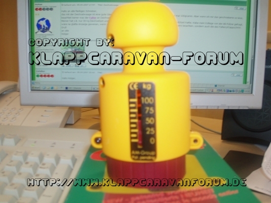

Hallo ich habe jetzt das richtige für mich gefunden:)
Da die Sache mit dem Stock und der Waage mir zu unsicher ist,wir hatten je nach "Haltung" unterschiede von 10-15KG
Habe ich den AMI Controler bei Pieper in Gladbeck gekauft.
Jetzt können wir schon beim packen das richtige Gewicht ständig kontrollieren ohne das man den Anhänger ständieg hochheben muss
Das beruhigt mein Gewissen als Anhängerfahranfänger jetzt ungemein;):D
Gruß Martin

Ich habe das Foto von Udo in den 1. Beitrag des Threads gestellt. Danke Udo, für das Bild.
Wer noch andere Waagen hat, nur her damit. Bitte per PN eine Nachricht an mich, dann bekommt ihr meine E-Mail und ihr könnt mir die Fotos zusenden. Bitte in möglichst hoher Auflösung. Ich stelle die Bilder dann in den 1. Beitrag des Threads.

Hallo ich kann den Kontroller echt empfehlen!
Vor unserer ersten Fahrt haben wir oh schreck 100KG!! Stützlast angezeigt bekommen,nach ein wenig anderem Packen haben wir mit der selben Ladung es genau geschafft 75KG hinzubekommen,sogar 50KG wären durch Verlagerung drin gewesen.
Eine Stützlastwaage sollte schon zur Pflichtaustattung gehören,nicht nur wenn man Tempo 100 fahren darf.
Es war sehr beruhigend als wir auf der Grenze zu NL rausgewunken worden sind und genau wussten welches Gesamtgewicht und weklche Stützlast man hat:)
Unser Falter wiegt nach einer Geeichten Raiffeisenwaage nun fertig gepackt für 3 Wochen Urlaub und 4 Personen 620KG,so das wir noch 130KG Luft nach oben haben:)
Gruß Martin
