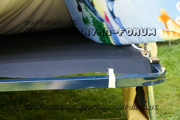

Ich mach' morgen mal ein Foto davon, für heute habe ich den Wagen gerade wieder zugeklappt und jetzt werden erstmal die Bettlaken und -Bezüge gewaschen. Am Wochenende ist schon wieder ein Kurzaufenthalt im Schwarzwald geplant
Ob mein Baumwollgewebe aber wirklich gegen Schimmel hilft, will ich nicht versprechen, eine handelsübliche Matratzenauflage erfüllt wohl denselben Zweck (hätt' ich aber extra kaufen müssen, daher war meine Lösung für mich billiger).
In England hatte ich öfters eine Stromheizung auf 600 Watt (selten auf 1200W) nachts durchlaufen lassen, das hilft auch ganz gut gegen Feuchtigkeit und maulende Familienmitglieder. Stromzähler gab's auf keinem Campingplatz dort
vg Ralph
vg Ralph
