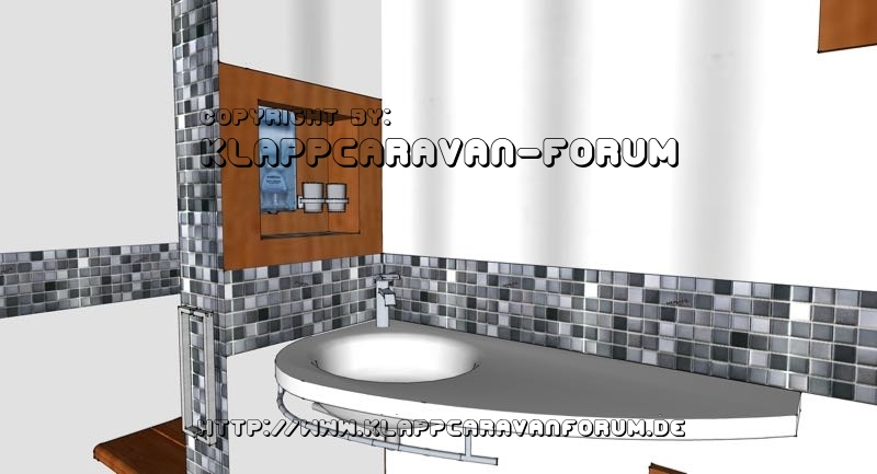

6. Das Bad
Und das ist es schon. Erstmal zwei Bilder von oben. Die Grundfläche ist knapp 2 qm. Wenn schon so viel Platz ist, kann es auch gern eine extra Dusche sein. Diese ist durch eine durchsichtige Tür erreichbar.
Auf den nächsten Bildern habe ich die Frontwand entfernt, um besser hineinschauen zu können. Auch hier gibt es wieder viel Stauraum für Handtücher, Kosmetika und Sonstiges. Über der Toilette hängt ein elektrischer Handtuchtrockner an der Wand. Das Bullaugenfenster ist mit einem Rollo zu verdecken. Im Duschraum ist eine klappbare Sitzbank. In der dicken Trennwand sind von beiden Seiten Vertiefungen eingelassen. Von der Dusche aus für Shampoo und ähnliches, Von der Waschbeckenseite aus für Zahnputzbecher und Seifenspender. Außerdem sind in der Trennwand die Zuleitungen für Armatur und Duschbrause sowie das Abwasserrohr des Waschbeckens versteckt. Die Wand über dem Fliesenschild des Waschbeckens ist komplett verspiegelt, was den Raumeindruck deutlich verbessert. Der Schrank, in dem der Fön hängt, beinhaltet zwei 230V-Steckdosen - eben für den Fön und eine elektrische Zahnputzstation.
