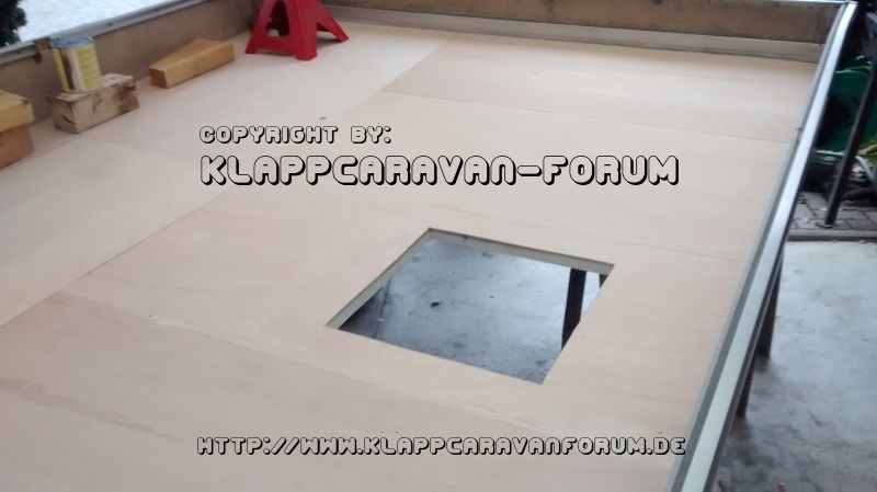

So, jetzt sind alle Platten geklebt. Die niedrigen Temperaturen haben die Arbeiten verzögert, aber was kann man tun.
@ Gleiter: Ja, das ist Auto Himmelstoff.

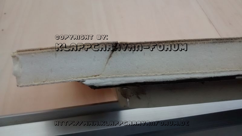

@ Per & Rallyegünni: Beim Ausschneiden der neuen Dachluke kann man an dem ausgeschnittenen Stück auch den Riss im Detail ansehen. Beim mittleren Bild ist der Riss zu sehen, wie er durch Druck von oben klafft. Beim letzten Bild ist der neue Aufbau zu sehen. Ich denke jetzt dass die Risse durch Schwingungen an der Luke entstehen. Und ein 2. Riss würde sicher dazu führen das sich das Dach absenkt, wie hier in einem anderen Beitrag beschrieben (--> RallyeGünni). Die Plastikplatte (Dachhaut) ist doch recht dünn. Nur durch das Styropor und das Buchenfurnier wird es stabil.

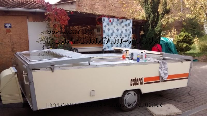

Zuerst hatte ich einen Tag mit einer Generalreinigung verbracht. Die Rollen entharzt und frisch gefettet. Die langen Scharniere gesäubert und mit Silikon Gleitspray behandelt, und die Schrauben überprüft. Die Stahlteile haben teilweise an den Kanten Rost. Doch da ich den Wohnwagen aus dem Hof bekommen muss, habe ich das Nachlackieren auf später verschoben. Geht ja alles leicht auseinander.

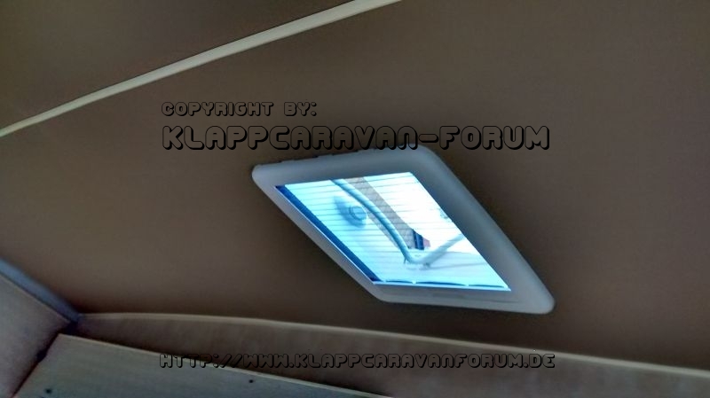

Bei dem Himmel haben mir Tim und Kalli geholfen, Tim hat als Raumausstatter/Sattler die entsprechende Profiausrüstung, und schafft sehr genau. Zuerst wurde der Schaumstoff mit Sprühkleber fixiert. Dann der Himmelstoff darüber gezogen und seitlich getackert. Zwar ist er gut gespannt, doch wir haben ihn trotzdem in der Mitte mit einer Leiste fixiert, damit er in ein paar Jahren nicht durchhängt. Als Leisten haben wir die Original Leisten verwendet. Es war mühselig sie vom Styropor Kleber zu befreien, aber das Ergebnis hat mir gefallen. Den Stoß der ehemaligen Querleisten haben wir über dem Schrank gemacht, damit er nicht so auffällt.

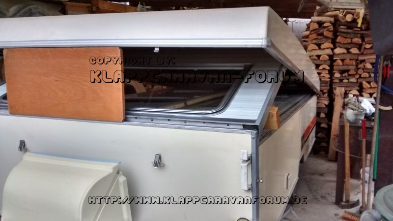

Zuletzt haben wir noch zusammen das Dach aufgesetzt.
Jetzt ist noch die Luke zu montieren (die Abdeckung im letzten Bild liegt nur auf) und die Gasdruckfedern einzubauen. Dies wollten wir eingentlich gestern erledigen, doch leider sind die Ösen an den Neuen viel dicker als die Originalen. Also entweder Ösenumbauen, Schrauben verlängern oder die neuen dünner schleifen. :( :(

Ohne die Federn hebt sich das Dach doch so schwer, dass ich es nicht alleine schaffte. :oops: Also musste der Sohn ran und wir haben es sorgfältig unterbaut, damit es mir nicht beim Einbau der Luke den Arm abschlägt. Der Rest ging dann problemlos. Meine Wahl fiel auf dieses Dachfenster (Domeci Mini Heki), weil Unterteil und Oberteil mit 12 Schrauben zusammengepresst werden und ich mir so eine Unterstützung für meine Dachkonstruktion erhoffe. Den inneren Rahmen baue ich an, wenn er wieder richtig aufgebaut ist und ich von innen ran kann.

Das Einbauen der Federn ging besser als gedacht, nur beim ersten Versuchs-Aufklappen sprangen alle 4 Rollen aus der Führung. Für alle die ebenfalls das Dach abnehmen wollen: Rollen einsetzen und umgehend die Klötzchen einschrauben! Sonst gibt es viel Arbeit mit ordentlich Kraftaufwand, weil das Frontteil gegen die Federn runtergezogen werden will und das Dach hochgedrückt werden muß! Am Ende war dann aber doch alles zusammen und läuft perfekt mit den neuen Federn und geölten Rollen.
