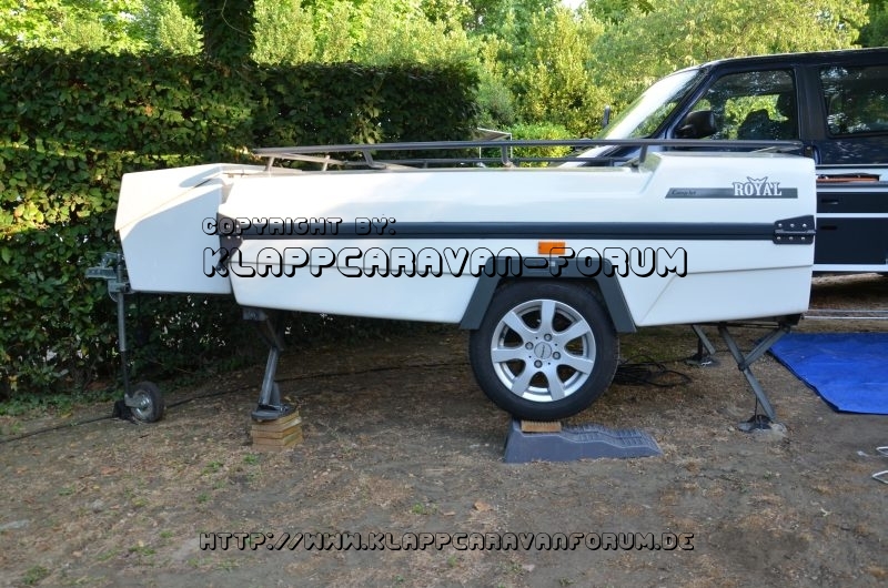

Auf unserem letzten Platz in Frankreich hatten wir einigermaßen Gefälle zu bewältigen, und zwar zum Anhänger hin. Dabei fiel mir dieser Beitrag wieder ein, und ich dachte mir, hierfür mal das Gefälle zu messen und einige Fotos zu machen.
Mit Hilfe einer Kunststoffbox und Wasser konnte ich ein Gefälle von 6 % ermitteln. Da wir zum zweiten Mal den selben Platz anlaufen wollten, kannte ich also das Problem des "negativen" Gefälles: die Küche war damals viel zu niedrig. Also habe ich CD1986 in Dransfeld seine großen Auffahrkeile/Leveler abgekauft, um mit ihnen den Anhänger um mindestens 15 cm höher aufstellen zu können. Folge: die Küche hatte trotz den starken Gefälles eine perfekte Höhe, und der Kofferraum unter dem Deckel ebenfalls. Auf den Fotos sieht es zwar abenteuerlich aus, aber es war zu jeder Zeit eine sichere Sache. Für 14 Tage hat sich die Anschaffung der Leveler mit der einhergehenden Erhöhung des Anhängers auf jeden Fall gelohnt.

Um nicht für Verwirrung zu sorgen, sei gesagt, dass das Gefälle bei unserem Camp-let im oben beschriebenen Fall gewissermaßen in Fahrtrichtung verläuft. Klaus hingegen hat die Situation bei einem seitlichen Gefälle beschrieben, das mit einem Camp-let übrigens auch gut auszugleichen wäre. Ein waagerechter Anhänger ist bei Camp-let Campern ja "Tagesgeschäft".
