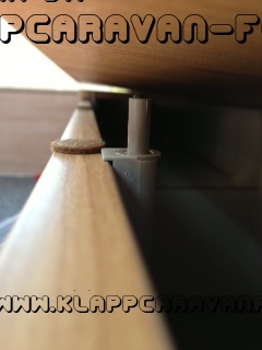

Ich oder eines meiner Familienmitglieder holte irgendetwas aus den Seitenfächern im Falter und der ganze CP wusste Bescheid. Es bedurfte schon einer gewissen Konzentration, die Sitzflächen so zu schließen, das eine unbedarfte, in der Nähe stehende Person nicht einen Herzinfarkt erleidet, wenn die Sitzflächen wieder verschlossen wurden. Meiner Frau und mir selbst gelingt bisweilen diese Konzentration meist ganz gut, jedoch unsere beiden Sprößlinge sind da nicht so empfindlich wie der Papa. Besondere Schreksekunden wurden auch erlebt, wenn die Fächer eigentlich offen bleiben sollten, jedoch durch Windstoß oder Bewegung in der Schlafkabine von alleine zufielen.
Damit ist jetzt Schluß!

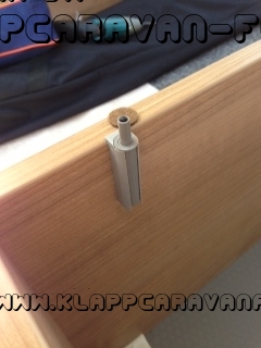

mir liefen die IKEA Rationell-Dämpfer über den Weg und ich hab es einfach mal ausprobiert. Sinnloses zufallen wird dadurch nicht verhindert, aber gedämpft. In Verbindung mit einfachen Filzgleitern eine wirksame Kombi, aber seht selbst:
7219
beim Schließen:
7218
7217
7216
nachdem der Test funktionierte, habe ich die Dinger überall verteilt
7220
leises Schließen der Klappen ist damit kein Problem mehr!

:winkend: Hallo Piesel da hast du vollkommen recht, das ist eine gute Sache :dhoch: . Ich habe diese auch vor zwei Jahren in unserem Trigano Vendome verbaut nur habe ich sie im Holz versenkt und somit stören sie auch nicht und machen die Klappen sehr leise :hurra:

Zu Hause habe ich die auch im Einsatz - warum bin ich nicht schon darauf gekommen, die im Falter zu verbauen :idea:
Spannend wird es nur, wie lange die Stifte beim Einladen von Gestängesack & Co. überleben. Aber egal, die kosten nicht viel und sind ohne Werkzeug zu tauschen (wenn ich mich nicht irre).

Ein Tipp noch beim Einkauf bei Ikea: ich habe die Dinger auch schon mal in einer Küche verbaut. Es gibt sie bei Ikea direkt in der Küchenabteilung, nicht im Netz. Nicht einzeln, sondern in Einheiten zu ? Stück - weiß ich nicht mehr genau. Ich hatte das Pech, dass nicht jeder Dämpfer gleich gut dämpft. Also solltet ihr jeden Dämpfer in der Packung mal einzeln ausprobieren, indem ihr den Stift ruckartig reindrückt. Wenn der Widerstand nicht so gut zu spüren ist, mal mit der nächsten Packung probieren.

Man zieht die Runden Stifte aus der Halterung nach oben raus, Dann wird die Halterung mit einer kleinen Schraube befestigt und der Stift wieder in die Halterung geschoben.
Kleben dürfte nicht ausreichend halt geben, um die Kräfte aufzunehmen, habe ich aber nicht probiert.
