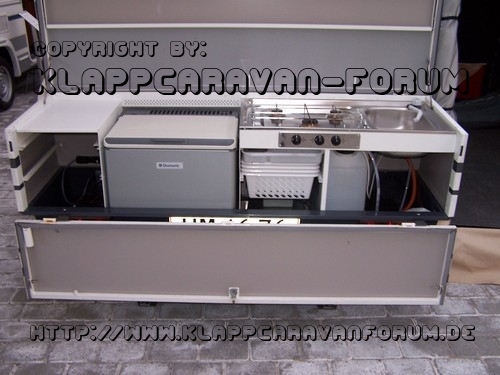

So ist es beim Combi Camp gelöst
Was man nicht richtig auf dem Bild sieht ist die Gasflasche ganz rechst ( Ist gerade ausgebaut ). Da der Combi Camp in Deutschland zugelassen wird sollte es auch in der Deichselbox möglich sein. Entweder ist der deutsche Michel zu ängstlich oder der Rest von Europa sorglos.
Habe die Kühlbox immer in betrieb wann wir unterwegs sind. Das war damals die Kaufentscheidung zum Combi Camp.
Günther
Günther
