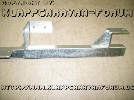

Zunächst die Halterungen, die fest mit dem Klappi verschraubt werden.
Aufnahme "Stummel" der fest verschraubt wird
Alle vier benötigten Teile, "Stummel" und Einschubprofile
Das ganze dann unter dem Klappi verschraubt.
In die Profile des Klappis habe ich Rohrhülsen als Abstandshalter mit eingesetzt.
Die Bohrung der Kurbelstützen habe ich erweitert.
Direkt dahinter habe ein ich neues Loch in den Rahmen gebohrt, um eine zweite Verschraubung an der Stelle verwirklichen zu können.
Richtung Achse umfasst der " Stummel" nur das vorhandene Profil, also keine Bohrung notwendig.
