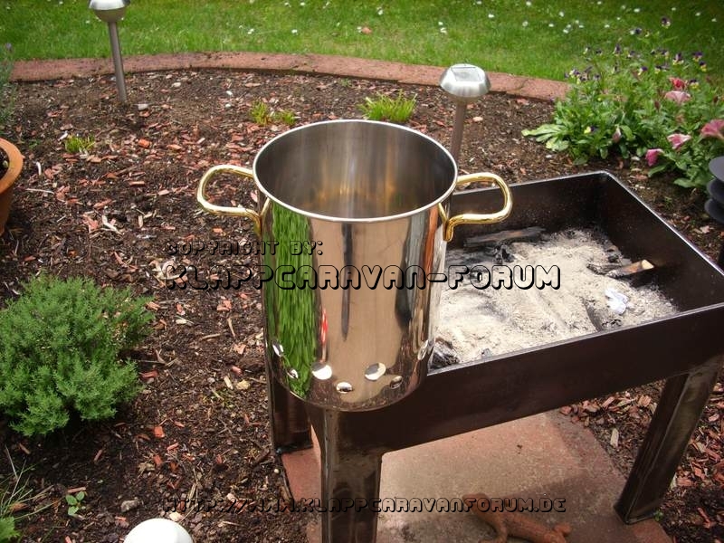

es geht weiter. Um die Kohlenbriketts anzuheizen, habe ich mir so einen Feuerstarter gebaut. Kann man natürlich kaufen, finde die aber nicht wirklich gut. Also habe ich fürn Euro einen Spargeltopf in der Bucht geschossen und den Deckel als Auflagerost für die Kohlen modifiziert. Dann wurden Luftlöcher mit Abstand zum Topfboden eingebracht und der Deckel in den Topf versenkt. Nun kann ich Brennpaste in den Topf geben und auf den Rost die Kohlen zum Glühen legen. Da das ganze aus rostfreiem Stahl ist, brauch ich mich um hitzefeste Farbe nicht zu kümmern.

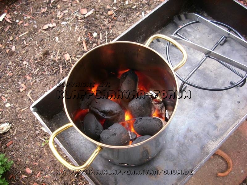

heute wurde der "Feuerstarter" eingeweiht. Das Ergebnis war umwerfend, nach 10, in Worten zehn Minuten, sieht das so aus

das mit dem Spageltopf ist ne prima Idee. Nur die Griffe kannste dann nicht mehr anpacken sonst sind die Finger "Eingebrannt"
