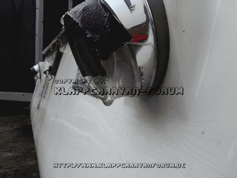

Moin @all,
Wie ihr wisst habe ich dieses schräge Campinggefährt gekauft. Mittlerweile ist es umgemeldet und ein Teil der Materialsuche führte
endlich zum Erfolg.
Bei der Überführungsfahrt (waren erst gegen 02:00 Uhr zu Hause) nervten die vorderen Posileuchten im Rückspiegel. Der Vorbesitzer
hat es wohl mit den Wattzahlen übertrieben. Also für die Überführung mit schwarzem Tape abgeklebt.
Ich möchte die Leuchtmittel mit der 2Watt-Version ersetzen. Nur - wie komme ich da ran??
In die Galerie habe ich drei Bilder vorübergehend eingestellt. Die Strahlrichtung ist leicht gegen den Boden gerichtet, der Unterbau aus
einem gummiähnlichen Material. Von hinten kommt man natürlich nicht heran.
Weiß jemand Rat? Ich WILL die Originale nicht kaputtprobieren...

Hy Frank,
bei meinem Paradiso sind die Posileuchten vorne nur "Geklipst" allerdings sehen die bei mir auch etwas anders aus.
Mich Nerven diese blöden Lampen auch im Rückspiegel, die Idee mit "kleineren" Birnchen ist gut die werd ich auch noch verwirklichen.
Abkleben ist auf dauer sicher keine Lösung weil die "Rennleitung" da sicher etwas gegen hat.

@Peter: Ja danke, dass Du die Bilder nochmal hier zeigst. Als Neuer hier dachte ich einfach, dass für Bilder wegen des dauerhaften Platzbedarfs
die Galerie gedacht ist. Dort sind sie zentral auch mal schnell gelöscht??! (und geben dann schnell Platz frei)
@Dieseldoc: Ähm, nun. die pics sind wegen einsetzendem Platzregen in aller Eile geschossen. Oben Mitte gibt es eine kleine Kerbe in
Fahrrichtung, auf der Unterseite in Abstand von ca. 1cm zwei Minilöcher. Von oben oder unter 'angreifen'?
Dieser blöde Regen hat eine geplante Bastelaktion abrupt abgebrochen. Na wenigstens konnte ich die Maße für Material noch abgreifen.
Z.Zt. steht das Teil ca. 25km von mir entfernt, spontane 'Mal-eben-schnell-nachsehen'-Saltos deswegen nicht möglich. Mi oder Do hab ich es
im direktem Zugriff.

Hach, ich nun wieder:
Des Rätsels Lösung:
Diese Rundleuchten sind über Bajonettverschlüsse 'ausgedreht'. Gegen den Uhrzeigersinn um die Mittelache ca. 10mm gedreht lösen sich auf der Kreisbahn drei Stifte vom Sockel.
Bei diesem älteren Teil brauchte es etwas Ge(-walt)fühl.
Es waren übrigens 21Watt Lampions verbaut, daher der blendende Schein im Rückspiegel. 2Watt tun nun wohltuend ihren (Schein-)Dienst.
Das nur als Nachtrag.
(Auch wenn das Interesse nicht mehr sooo groß ist. Aber jetzt habe ich doch einen Wohnwagen, oder? Ich gelobte Besserung...)
Mit leuchtenden Augen,
Frank
Des Rätsels Lösung:
