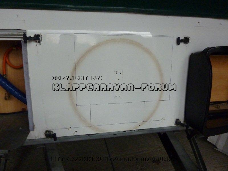

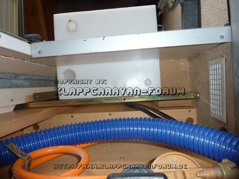

Der Tank hat knapp 45l Volumen bei den Abmaßen 48x33x28 cm.
3276
Der Tank wird mittig zur Hälfte im Hänger und zur Anderen auserhalb des Hängers sitzen.
3277
Der Platz hinter dem Ersatzrad war sowieso kaum nutzbar.

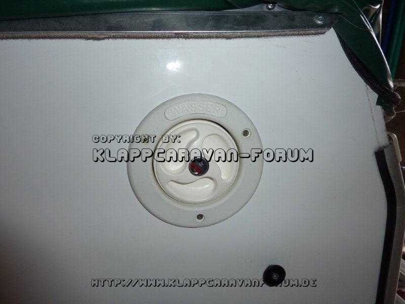

Befüllt wird das Ganze über einen Wassereinfüllstutzen an der Seite des Hängers.
Von Außen sieht das so aus:
3272 3273
Von Innen so:
3275 3274

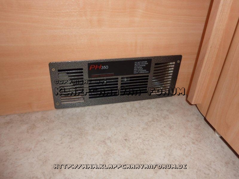

Schau mal in der Galerie nach. Udo hat da ein paar Bilder meines letzten Ein/Umbaus eingestellt.
Da ist auch die Sockelheizung abgebildet. 2 Stück hab ich jetzt schon verbaut im Stauraum der
Dinette. Die Dritte wird jetzt unterhalb des Einstiegs in Bett links eingebaut.
Grüße Matthias

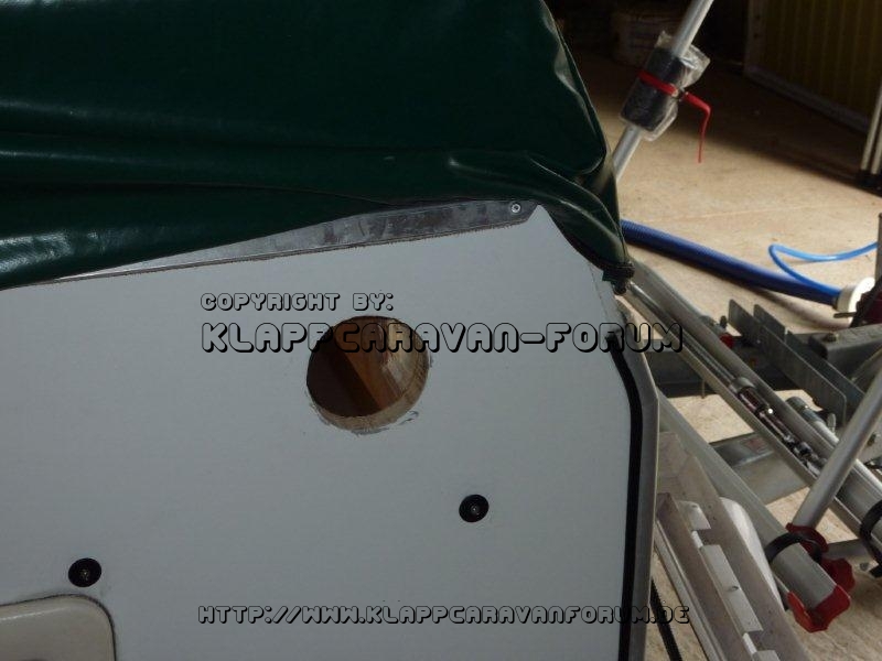

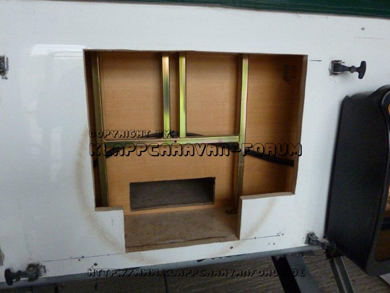

also schnell in die Garage und gesägt. Hier muß das Loch rein.
3287
Alles gesägt !!! Sieht doch ganz gut aus. Das Loch in den Innenraum ist
für die Heizung, die von Innen zum Schluss eingeschoben wird.
3288
Kiste gebaut für die Heizung.
3289

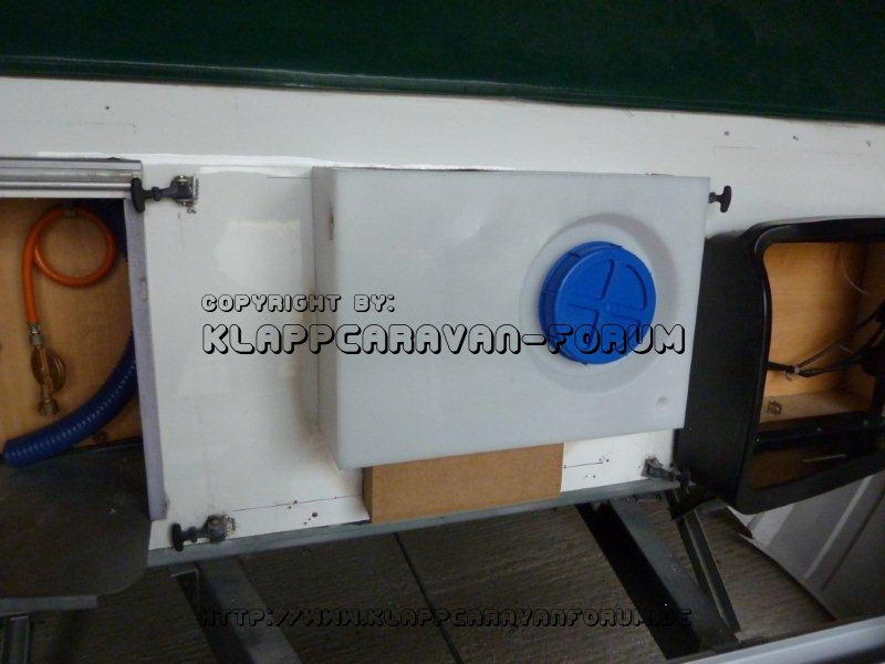

Tank eingesetzt. Und so sieht es von außen und innen aus.
3290 3291
Zum Schluss noch geprüft ob der Ersatzraddeckel noch passt.

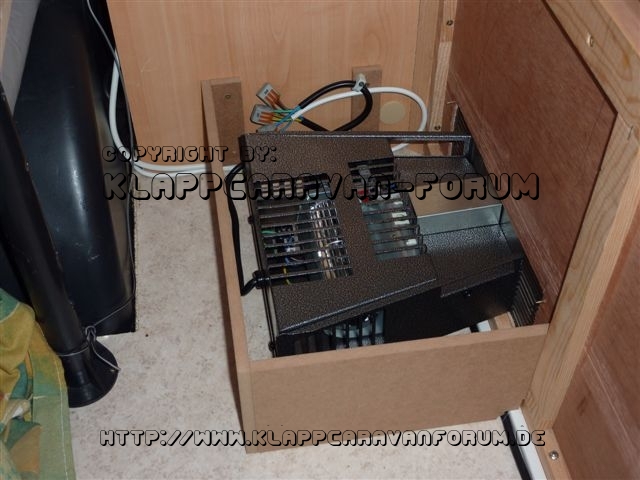

Die Heizung ist gekommen und auch die Bauteile für mein Bordcontrol.
Die Heizung 3325 kommt hier 3289 rein.

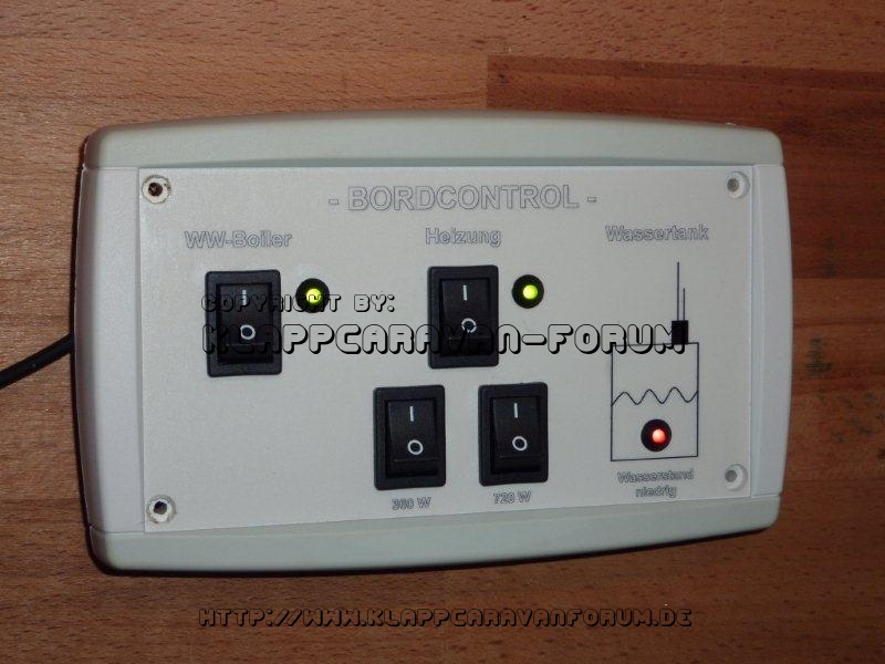

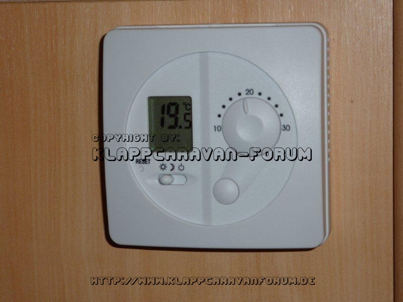

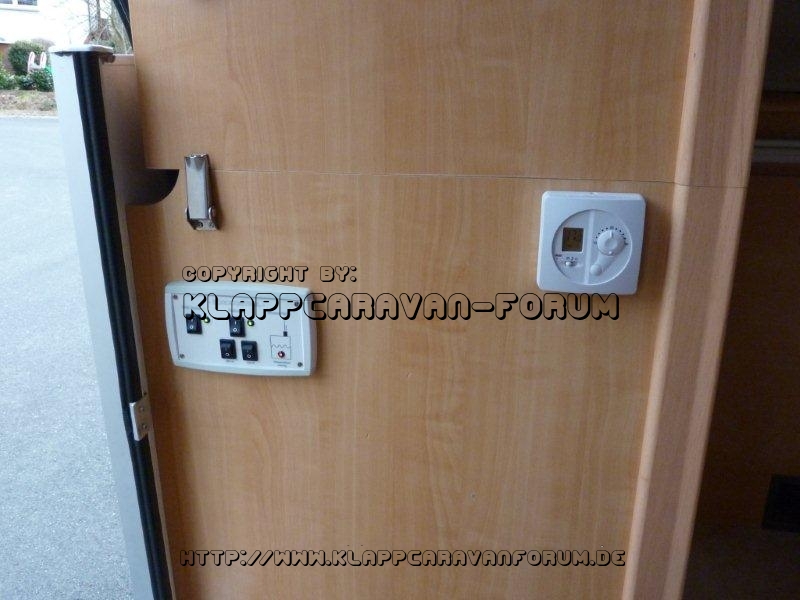

Jetzt haltet Euch fest. Ich habe mein Eigenbau Bordcontrol fertiggestellt. :achterbahn:
Warmwasser EIN/AUS, Heizung EIN/AUS mit Leistungsreduzierung, Wassertankfüllstand (leer).
Und so sieht das aus. 3326 Und das Ganze wird neben die Steuerung der Heizung dort
3327 platziert.

nicht schlecht, Herr Specht. Schön gemacht das Control-Panel, musste genau hin schauen um zu bemerken, dass die Wasseroberfläche eine handgezogene Linie ist, die gewisse Unregelmäßigkeiten aufweist. Trotzdem, Respekt für deine Komfort-Update-Projekte. Wirklich gut gemacht und toll dokumentiert.
ich bin ja bekennender Leser deiner Randger-Technik-Threads. Nun habe ich aber beim Blick auf dein neues Controlpanel doch mal eben gestutzt. Nach kurzem Backreading war aber dann klar, dass der Boiler noch gar nicht an Bord ist und der Schalter dafür nur vorbereitend auf dem Panel eingebaut wurde.
Wie sieht's denn mit einer Füllstandsanzeige für die Gasflasche(n) aus? Kann man da drauf noch hoffen?

Bei diesem schönen Wetter den Falter aus der Garage geholt und entfaltet. Danach hab ich mich an die Innenarbeiten gemacht. Heute das Plätzchen für das Bordcontrol gesägt und alles angeschlossen.
Hier: 3330
Die Heizung eingebaut hier: 3332 oder von weiter weg da: 3331
Alles lässt sich wunderbar vom Bordcontrol aus steuern. Perfekt !

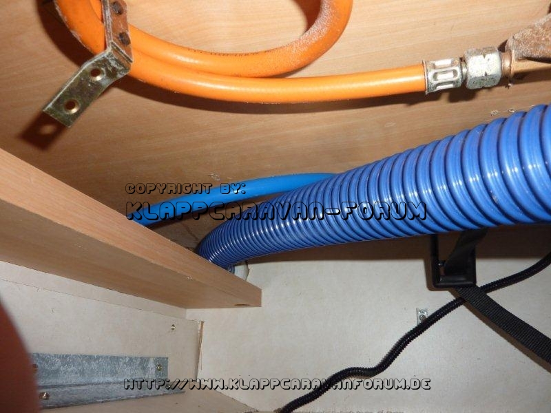

Den Wassertank angeschlossen, so: 3333 Die Leitung von oben ist der Überlauf vom Einfüllstutzen, über den Hahn kann man den Wassertank entleeren.
Danach noch die Pumpe gesetzt, dort :3334

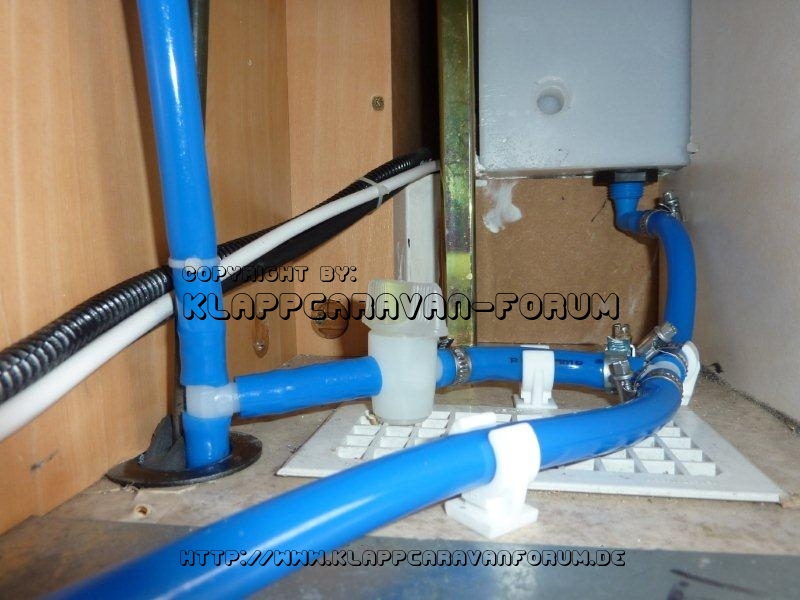

Hier Eingebaut:
3424

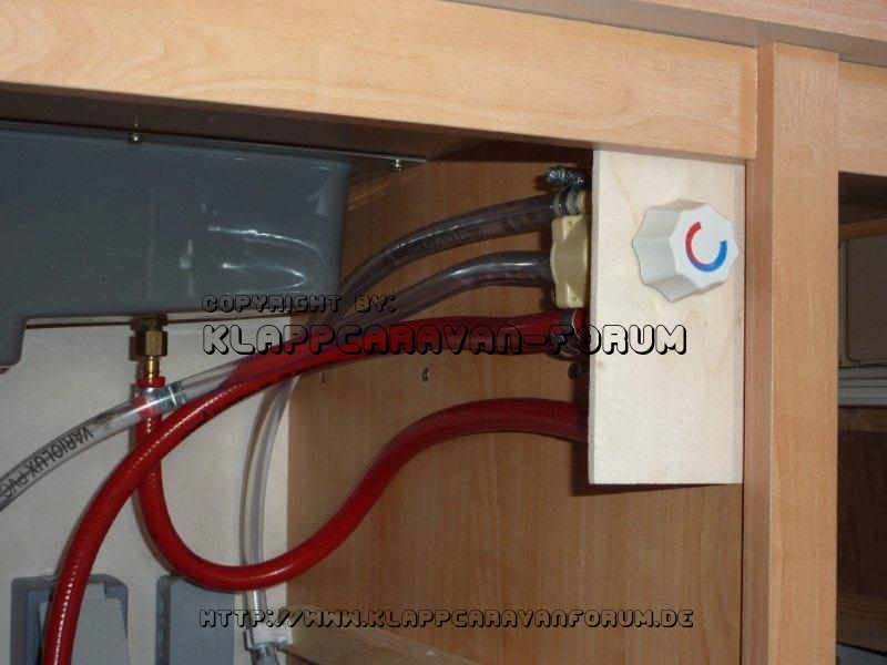

Jetzt ging es an den Boiler-Einbau: So sieht das aus:
3425
Der Boiler ist von Elgena. Der KB3 ist der kleinste der Baureihe mit nur 330W. Schafft es aber
immerhin in 30min das Wasser heiß zu bekommen. Für unsere Zwecke lang ausreichend.
Noch mal ein Bild von nah:
3426 3427
Das zweite Bild zeigt den Mischer für das Einstellen der Warmwassertemperatur.

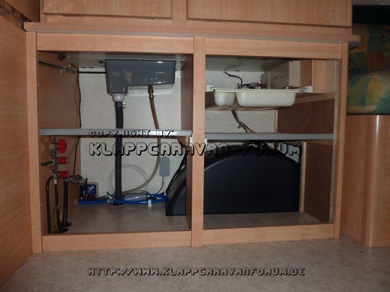

STOPP ! Wer mich kennt weis, ich kann nicht ruhen. Hab da nach dem Boiler-Einbau
noch was feststellen müssen. Der Küchenschrank ist nicht praktikabel.
Dazu aber mehr in einem neuem Thread !

Wie Du auf den Bildern gesehen hast ist der Küchenschrank nicht so
funktional gebaut. Einlegeböden in Küchen sind schon lange nicht mehr Stand
der Technik. Also werde ich Ausziehschubladen einbauen um an die ganzen
Sachen in dem Schrank besser ranzukommen. Ein Vorgeschmack zeigt dieses
Bild: 3429 :wink:

Der EIN/AUS-Schalter für den WW-Boiler sitzt integriert im Control-Panel hier:
3326
