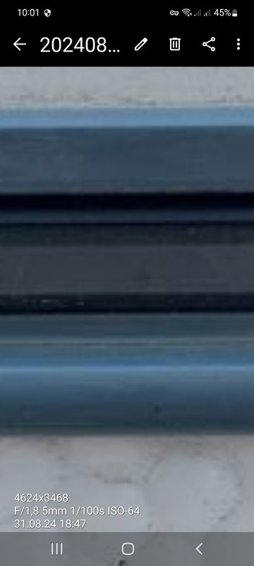

Ich hab noch ein "Problem" ich wollte an dieser Leiste die Kamera montieren und dafür hatte ich mir die Nutensteine gekauft, damit sollte der Halter der Kamera befestigt werden.
Hatte irgendwo gelesen es ist eine Nutenleiste, dann kaufst die Nutensteine und Problem gelöst
Die Nutensteine hab ich in diversen größen, aber das passt nicht..
Dachte man schieb die rein, Schraube reindrehen und dann wird es angepresst und fest.
Wie nennt sich die Leiste und was für Möglichkeit hab ich da was zu befestigen, vielleicht kann ich Montag früh die benötigten "Schrauben,Halter" im Bauhaus kaufen.

Die Leiste heißt Kederleiste - wenn Du die meinst, in die z.B. ein Vorzelt oder ein Sonnensegel eingezogen wird.
Der Innendurchmesser ist i.d.R. 7mm - sollte beim Rapido auch so sein.
Was Du brauchst wären sogen. Keder-Stopper ... 7mm, bei den Schrauben dafür mußt Du schauen,
was am besten zu Deiner Kamera-Befestigung paßt - es gibt da verschiedene Ausführungen.
Ob es passende Nutensteine für diese Kederleisten gibt, weiß ich leider nicht.

Guten Morgen,
Ich meine diese Leiste, vielleicht sieht man es auf diesem Bild besser.
Diese hat an den Enden Stopper die man abscharauben kann.
Diese Kedernstopper hatte ich auf Amazon auch kurz im Auge hatte dann aber die anderen Teile bestellt.
Irgendwie sieht die Leiste anders aus, die Rille geht nicht so tief rein, muss später mal ein besseres Bild machen.
Hab in das Bild der Leiste reingezoomt vielleicht sieht man es so besser.
Das obere Stück ist nach unten gebogen das untere Teil aber auch, somit kann ich da nichts reinschieben es fehlt am unteren Teil dann die Anpresstelle.
Hoffe es ist verdtändlich.
Keine Ahnung wofür diese Leiste ist, die von fir gezeigte macht mehr Sinn.

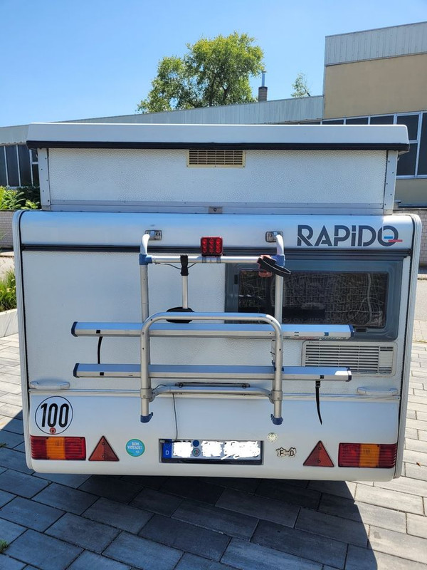

Fahrradträger hab ich abmontiert, benötige ich aktuell nicht.

So wie ich diese Leisten über dem Fenster kenne, sollte man dort auch Kedern einziehen können,
z.B. für Fenstermarkisen - ergo dürften dort auch solche Kderstopper einschiebbar sein.
Dafür muß man halt eine der Endkappen an der Seite entfernen.
Aber dann würde ich trotzdem erst einmal den Durchmesser ausmessen,
um zu sehen was dort hinein paßt.
Alternativ könntest Du Deine Kamera dann eben dort anschrauben
wo der Fahrrardträger zuvor saß.

Mit der Kederleiste wäre es 5 min, aktuell bastelle ich was wo der Fahrradträger hing.
Wird schon irgendwie hinhauen
