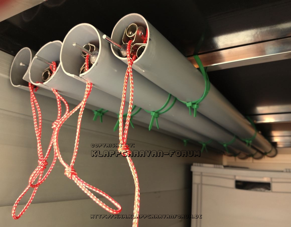

ich habe mir (hoher Kasten, innen, unter die Bettplatte) 4 Plastikrohre (per Kabelbinder) montiert und stecke dort (geordnet) die einzelnen Vorzeltgestängeteile rein.
VG
Jörg
https://klappcaravanforum.de/app.php/ga ... 850/source
VG
Jörg
