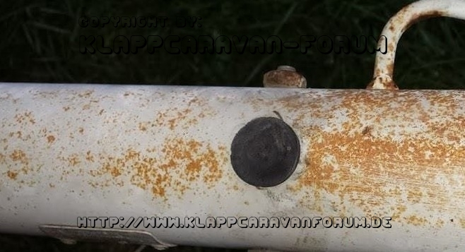

ich habe sie mal gekennzeichnet die ich suche
1. das Gummi an der Blattfeder aber das oberste ,das untere habe ich schon gefunden.
2. und ein Gummistopfen am Ankerblech .hast du glaube nicht,da deiner nicht auflaufgebremmst ist.
12027
Gruß Rene

Wie gesagt: Der Stopfen am Ankerblech ist nichts besonderes. Miss mal den Durchmesser der Bohrung.

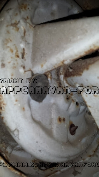

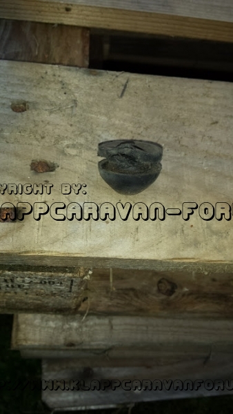

ich habe da mal bild gemacht.
1 bild ist das was ich suche
2 ist das was unter der Blattfeder ist.
so zusagen Gummi (wird gesucht )
dann die Blattfeder
wieder Gummi

den oberen Anschlag der Blattfeder gibt es nicht mehr. Das war ein Teil aus dem Trabant P50. Es wurde seitens des Herstellers (Sachsenring) für überflüssig befunden und an den Fahrzeugen neueren Datums nicht mehr verbaut. Sprich, die neueren Trabant hatten es ab Werk nicht mehr. Man kann den Gummipuffer also auch weg lassen.
Nicht destotrotz, kann man an diese Stelle einen normales dickes Gummiprofil aufkleben. Ein Bekannter hat das gleiche Problem, und da haben wir mögliche Lösungen diskutiert.
