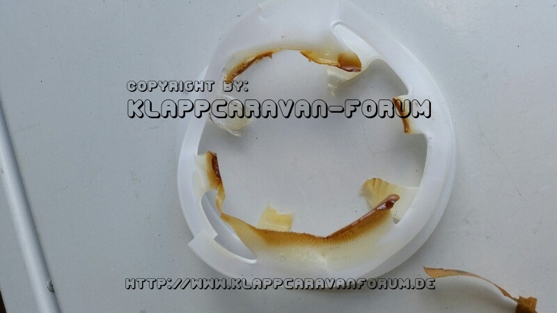

wir hatten Glück das es unsern Falter noch gibt!
wie immer wollte ich unsere Batterie vor dem Urlaub aufladen doch diesmal im eingebauten Zustand. So schloss ich das Ladegerät zwei Tage vor Abfahrt an und schiebe unsere geliebte Urlaubsvilla in die Garage. Dabei ist unser Wickinger Spiel gegen den Lichtschalter gefallen und hat unser aufgewickelt es LED Band eingeschaltet. Am Abend vor der Abfahrt klemmte ich das Ladegerät ab und bemerkte rechts von mir ein leuchten und einen komischen Geruch. Schnell die Küche abgehängt und den Rest sagen die Bilder!!!
WIR HATTEN ECHT GLÜCK
Das Notizbuch lag auf dem Band und war über mehrere Seiten schon braun.
Mit glücklichen Grüßen Florian

Die LED-Bänder sind recht intolerant gegenüber Überspannungen. Beim Laden hast Du aber über 14V im Netz. Sind zwar nur 2V, aber eben auch 20%! Und dann noch aufgewickelt...
Nicht umsonst sind LEDNetzteile nicht die Günstigsten.

Das Problem ist aber wohl weniger die höher Spannung beim Laden, als vielmehr die unterschätze Leistung pro Fläche / Volumen.
Verbunden mit der Eigenschaft bei höherer Temperatur mehr Strom zu ziehen...
Das hört sich bei den sooo sparsamen LEDs immer so harmlos an. Aber bei einem solchen Stripe kommt da schon etwas Leistung zusammen...
Und bei Null-Lüftung reicht da wenig Leistung aus um ordentlich Wärme zu erzeugen.
Kannst ja mal zum Vergleich die Abdeckung der Kennzeichenbeleuchtung am Auto anfassen. Die wird auch erstaunlich warm. (Außer die ist jetzt beim Hightech Auto auch schon eine LED)
Ist nicht umsonst bei regen oberdrüber trocken.

so wie ich das herauslese ist das ein Fehler40 ! auch leds entwickeln wærme. und im aufgewickelten zustand ... wo soll die wærme denn hin?
