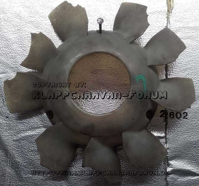

Wieso lösen?
Die Ente stellt auf Wasserkühlung um während einer Durchfahrt
Man muss nur die Heizung zu machen sonst hat man ein Dampfbad
aus der Ente gemacht wie in dem Film "Die ersten Furten"
Das nächste mal werden allerdings die Lüfterschaufeln des
Plasteventilators vorher etwas überarbeitet, da die Schaufeln sich im
Wasser nach vorne biegen, werden sie vom Lüftergitter abgeschlagen.
Er sah also nach der Fahrt etwas angefressen aus.
Sollte vieleicht mal noch ein Foto davon machen.

ich hätte gedacht, das sich das Lüfterrad total zerlegt, da Wasser ja doch ne etwas andere Dichte als Luft hat und das Rad ja direkt im Hauptstrom liegt.

Bei der Ente ist die Zündung (Unterbrecherkontakt und Kondensator) auch unterhalb des Lüfterventlators. Und wenn dann damit Wasserkühlung produziert wird, dann ist das Zündkästchen erst recht unter Wasser.

Kam jetzt mal zum Foto machen
So sieht ein Ventilator nach mehreren Wasserdurchfahrten aus
Das nächste mal werden die Schaufeln vorher abgeschliffen
Versuch macht Kluch
mit angenagten Grüßen
