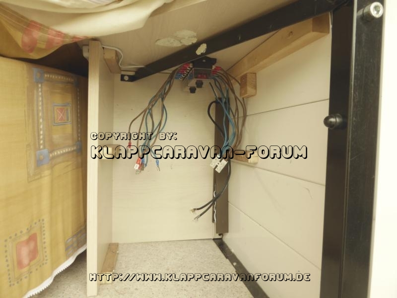

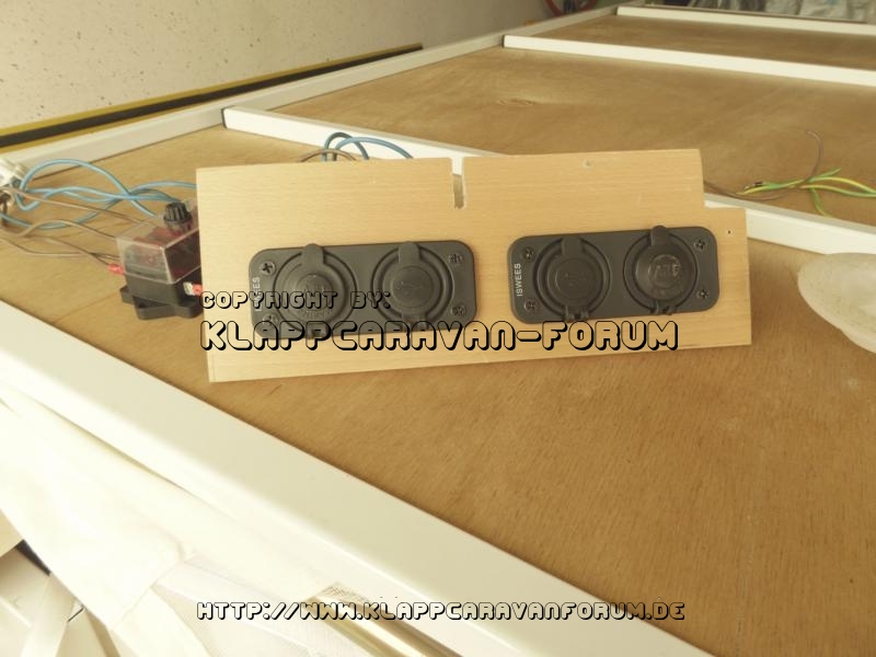

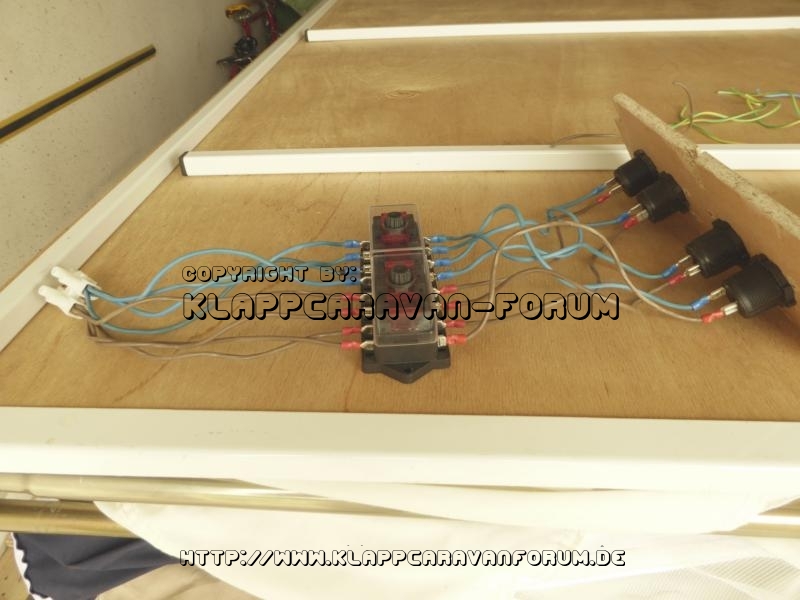

lange haben meine Kinder gewartet doch nun habe ich doch noch vorm Sommerurlaub eine Lösung für Handy Aufladung und Kleinstromverbraucher präsentiert.
Hier die Fotos dazu.
11353 11354 11355
11356 11357
Zuerst habe ich lange nach geeigneten Dosen gesucht und bin wie immer bei Amazon fündig geworden. Am Mittwoch bestellt und heute am Freitag kam das letzte Paket. :prost:
Vorbereitung, da alle Masse bekannt waren, gingen mit der Holz Verblendung am Mittwoch zügig voran. So musste ich nur noch die Dosen und die Sicherung anschrauben
und fertig war das Ding :klapp: !
Gruss Florian :camp1

Und was ist jetzt in den Dosen ?

Strom vielleicht? :ichdoof:
Vespaflo hat geschrieben:... doch nun habe ich doch noch vorm Sommerurlaub eine Lösung für Handy Aufladung und Kleinstromverbraucher präsentiert

Hallo Ernst,
da ist tatsächlich Strom drinnnnne und zwar Solarstrom :rofl: . Abgegeben wird er durch 4 USB und zwei Dosen für Zigarettenanzünder!

Ich würde noch einen Schalter verbauen, für den Fall, dass kein USB-Gerät eingesteckt ist. Die Wandler ziehen im Leerlauf zwar nicht viel, aber sie ziehen.
Leuchtet der blaue Hintergrund ständig?

Ja, das Teil zieht gemessene 9 mA ! Anschlüss für die Bel. sind ablötbar ;)

Dann ab damit und über einen Taster gelegt. Im Normalfall brauchst du das Licht ja nicht.
