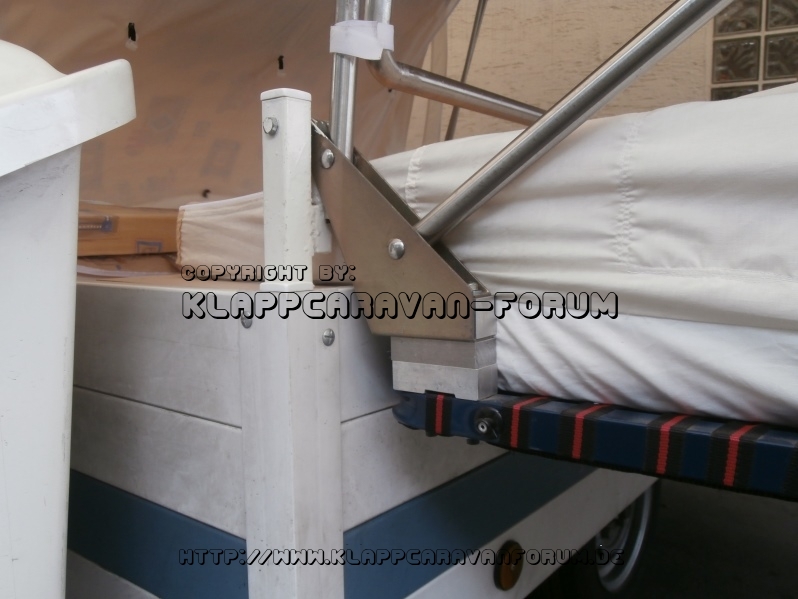

Dazu habe ich Distanzstücke gefräst und gebohrt.
Das geht nur auf der linken Seite, dabei wird der Hänger beim zusammen gefalteten Zustand um 6cm höher.
Die Bänder und die Stützen haben so viel Toleranzen.

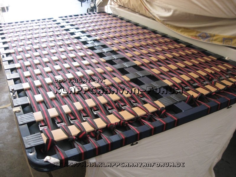

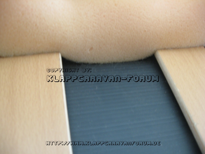

Da die Matratzen jetzt aber weicher sind, haben wir die Erfahrung gemacht, daß der Schaumstoff in die viel zu breite Nut zwischen den Latten versinkt.
5199
Die normalen Lattenroste in Betten haben einen Abstand von 3,5cm. Bei Trigano sind die Abstände aber 8,5cm. Der Abstand ist viel zu breit, deshalb versinkt die Matratze.
Um eine Unterstützung der Matratze zu bieten, habe ich deshalb mehrere Spanngurte dazwischen gewoben.
5200
Die Spanngurte sind Atmungsaktiv und es kann auch Luft zwischen den Gurte zirkulieren.

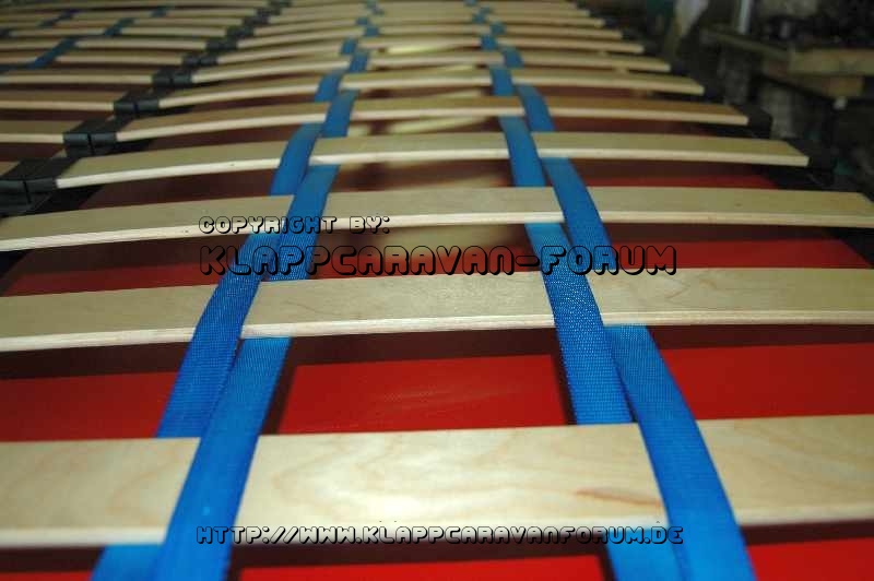

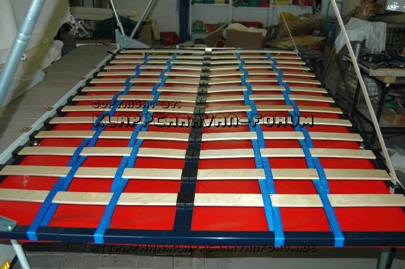

Keine schlechte Idee die zu breiten Abstände zwischen den Latten mit Gurten zu füllen, aber hätten nicht ein paar Gurte weniger auch gereicht?
Grundsätzlich habe ich es ja ähnlich bei meinen Lattenrosten gemacht, allerdings aus einem anderen Grund. Über den zusätzlichen Effekt, dass die Gurte auch die Abstände zwischen den Latten überbrücken habe ich bisher noch gar nicht nachgedacht.

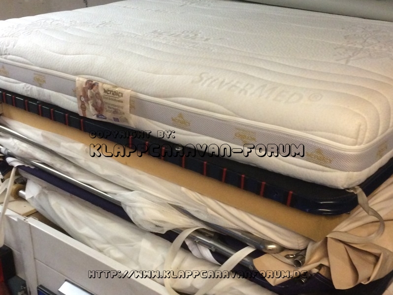

Hallo Forumsmitglieder,
nun, als ich in der Bucht eine fast neue Matratze ersteigert habe (120cm x 200cm), mußten wir sie nur noch abholen. Die Abholung war ca. 100km entfernt und an einem Samstag haben wir den Falter angespannt und danach gleich einen großen Familienausflug angehängt.
Somit haben alle etwas davon gehabt.
10710

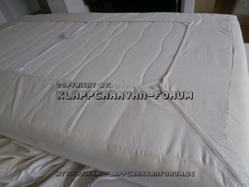

Zuerst habe ich die Distanzklötze fertigen müssen, da die Matratze zwar auch 14cm war, aber durch den dicken Matratzenüberzug die Matratze dann auf 16cm kam.
Bisherige Matratze mit Innenzelt ausgebaut, und dann den Überzug mit Reisverschluß abgeändert von Matratzendicke 8cm auf 16cm.
10711
Dann kam das Innenzelt dran: Jetzt mußte das Innenzelt noch am Boden um 8cm vergrößert werden.
Damit die Maße wieder mit dem Sitzkissen paßten.
Alles eingebaut und spätestens am Pfingsten wird dann Probe gelegen. Also nicht zu früh wecken, immer einen großen Bogen morgens um uns machen, da wir bestimmt in unserem neuen Bett länger liegenbleiben.
:lol :lol: :prost:
