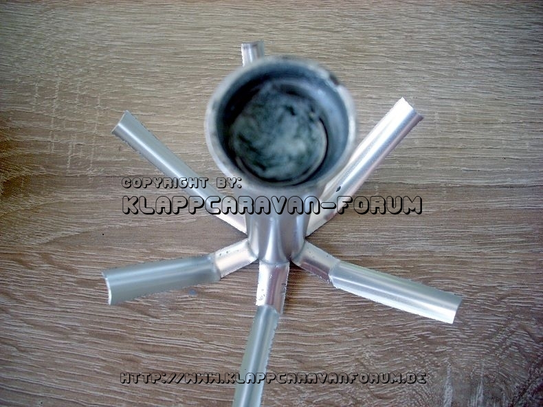

wir haben immer etliche Kerzenreste, also was liegt näher Diese zu recyklen. Nach dem Stöbern im Netz habe ich ein Schmelzfeuer von Denk gefunden.
Aber der Preis
Also habe ich im Keller gestöbert und wurde fündig.

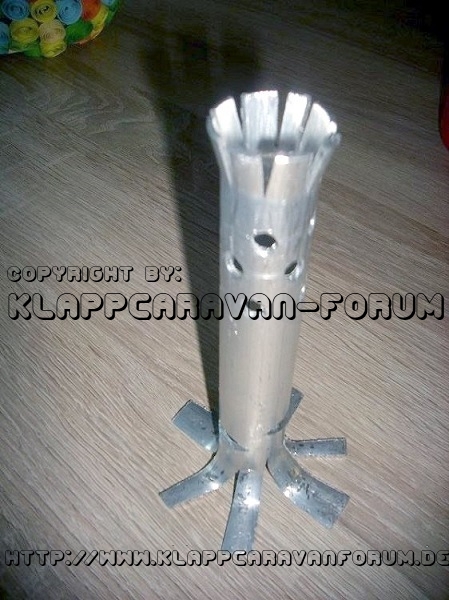

20 mm Alurohr bischen bearbeitet.

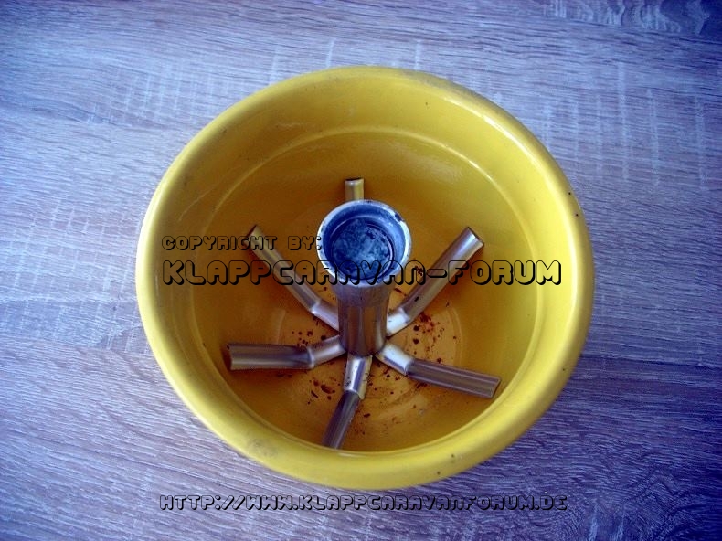

ein alter Übertopf von Gitti
in das Alurohr kommt ein Docht aus Glasfasern und dann wir der Pott mit flüssigem Wachs aufgefüllt. Kosten .: nuscht, Zeitaufwand .: ca 30 min.

Mit einem längeren Alurohr könntest du die abgebogenen Füßchen so lang machen, dass sie sich mit der Topfseitenwand verklemmen. Wenn das Wachs vollständig geschmolzen ist (das dürfte durch das Alu passieren, oder) traue ich (!) dem keinen sicheren Stand zu, falls der Topf mal bewegt wird.

da ist was dran. Deshalb habe ich gleich noch eins in etwas kleiner gebaut, zum Campen .
