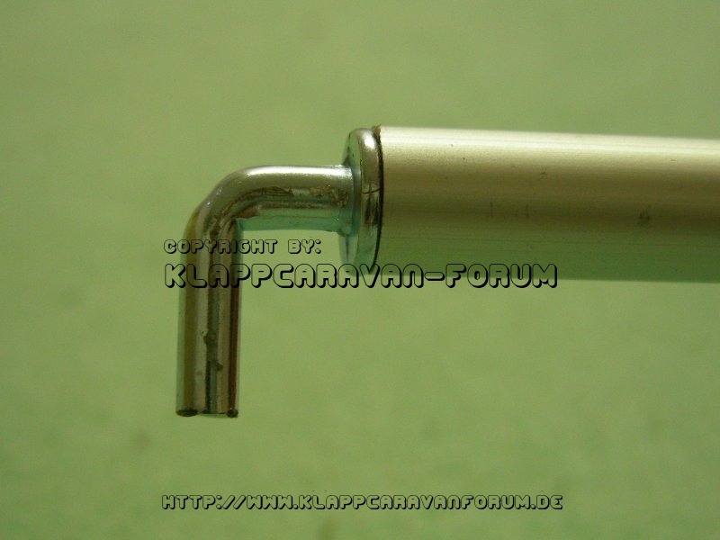

Bei den vielen Varianten vom SK12, die wir inzwischen kennen, würde es mich nicht wundern, wenn wir auch nicht die gleichen Rohre haben, aber meine sind vom Außendurchmesser 12mm.Falterfamily hat geschrieben:Ich wollt das schon in Angriff nehmen, habe aber nicht den Durchmesser der Alurohre parat.
Ich habe gerade heute meine Rohre modifiziert und wollte eigentlich zu dem Thema erst was schreiben, wenn ich Zeit hatte mein Bild zu entfärben bzw. ein Neues zu machen und einen Praxistest durchgeführt habe. Da das Thema jetzt aber gerade wieder aufgegriffen wird, hier das, was ich getan habe: Bei dem Innendurchmesser von 9,8mm der Rohre passt da genau ein einfacher kragenloser 10mm-Dübel rein. Ich habe die überstehenden Flügel abgeschnitten und dann passte es wie der berühmte A... auf den Eimer. In die Dübel habe ich nun Schraubhaken 5,5x70 (gab es leider nicht kürzer) eingedreht. Das geht echt schwer, aber etwas Silikonspray im Dübel hilft. Bei 2 Stangen musste der Schraubhaken allerdings in den Schraubstock, damit ich mit beiden Händen die Stange drehen konnte, welche ich nicht einspannen wollte.
Mit dem Ergebis bin ich erst einmal sehr zufrieden, allerdings fehlt wie gesagt noch der Praxistest.
Das ganze sieht dann so aus:

Hallo Niels,
deine Lösung gefällt mir auch sehr gut, da das definitiv die Stange hält.
Bei meiner "Kugel" hast Du sicherlich recht wegen dem Druck auf das Zelt.
Bei deinem Haken macht mir aber das Ende wiederum etwas sorgen, was aber eigentlich durch die Schwerkraft nach unten hängen sollte.
Aber man weis ja in der Praxis nie.......und da man ja nur gemeinsam stark ist, hätte ich den folgenden Vorschlag:
Statt dem Haken eine Ringöse zum Schrauben - die kann man sicherlich auch noch in eine Richtung noch etwas biegen, damit das Rausrutschen besser verhindert wird.
Kein Druck auf das Zelt, rausrutschen relativ gesichert - sicherlich nicht so gut wie bei deinem Haken - aber keine Verletzungsgefahr für das Zelt.
Ich werde das einmal mit der Öse versuchen und dann sollten wir jeweils aus der Praxis berichten.
Du hast aber sicherlich Recht wegen den vielen Varianten.
Ich werde also den Muskelkater vom vielen auf und zu klappen in Kauf nehmen und die Stangen rausholen.
Übrigens danke für die Angabe des Durchmessers und dem freundlichen Empfang.

Moin Michael,
Aber ich denke, dass ich es mal mit gebogenen Schraubhaken versuchen werde. Wenn man die in die Schlaufen einhängt, sollten sie einen sichereren Sitz gewährleisten. Durch die runde Form, ähnlich einer Ringöse, besteht IMHO auch keine Beschädigungsgefahr für den Zeltstoff. Bei den Seitenteilen mit der mittleren Schlaufe sehe ich auch keine großen Probleme, da der Höhenunterschied, der durch die gebogenen Haken entstehen wird, recht klein ist und über die Länge wohl nicht zum Tragen kommen wird.
P.S.: Was hast du denn für einen SK-Falter? Auch einen SK12 oder ein anderes Modell?
als Niels mir gestern, direkt nach Fertigstellung seiner Lösung, das Bild geschickt hat fand ich es auch sofort gut. Die grundsätzliche Idee, an den Enden irgendwas in einen Dübel einzuschrauben, habe ich bei einer älteren Diskkussion über das Thema mal eingebracht.Falterfamily hat geschrieben: Statt dem Haken eine Ringöse zum Schrauben - die kann man sicherlich auch noch in eine Richtung noch etwas biegen, damit das Rausrutschen besser verhindert wird.
