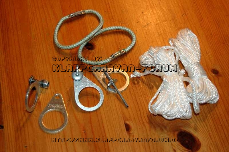

mir ist dann doch was eingefallen, wo ich glaube, dass der Bau eines Prototypen sich lohnen könnte. Ich bin dann auch flott mal beim alten Fritz rein und hab mir Bastelmaterial gekauft.
Das hier war das Problem:
Hieraus soll die Lösung des Probems gebaut werden:
Die Löcher der Alu-Laschen für die Befestigung am Korpus des Wagens müssen von 5 auf 6 mm aufgebohrt werden. Ansonsten sind es eigentlich vier handelsübliche 3 mm-Sturmleinen, die ich auseinander genommen habe. Als federndes Element soll ein Spanngummi in der Aufführung "Haargummi XXXL" dienen.

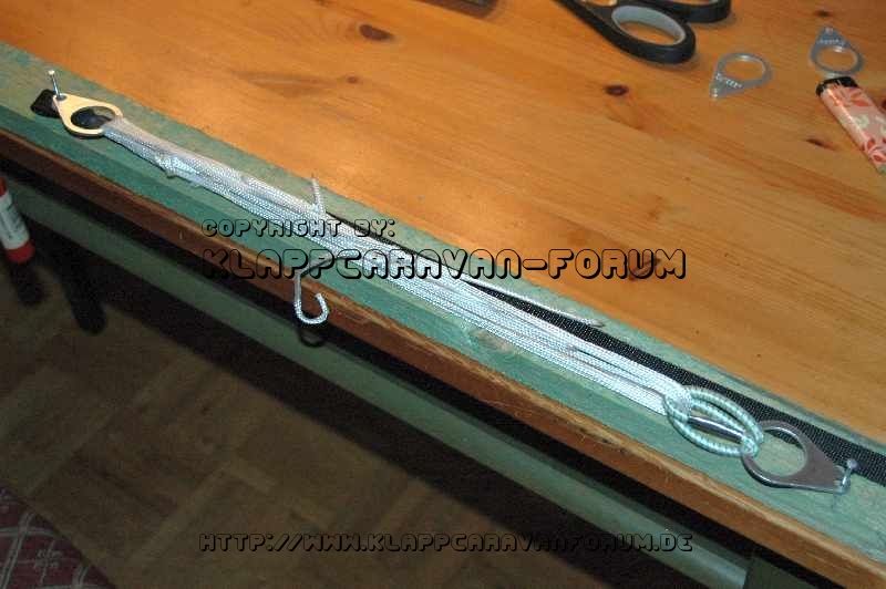

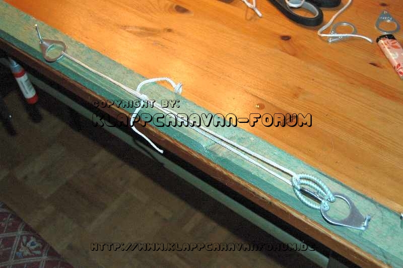

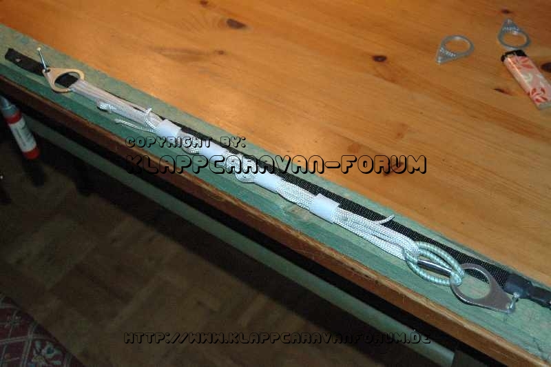

Ich habe dann mal so eine Art Helling gebaut um das Halteband anzufertigen, hier ist es in den verschiedenen Phasen zu sehen.
Die Länge ist so bemessen, dass das Halteband im vollständig belasteten Zustand die vorgegebene Länge von 52 cm erreicht. Damit habe ich 2,5 cm Federweg. Wenn dieser Prototyp seine Feuertaufe übersteht bekommt er selbstverständlich die überstehenden Leinenenden abgeschnitten und eine ordentliche Umhüllung.
