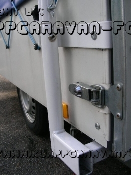

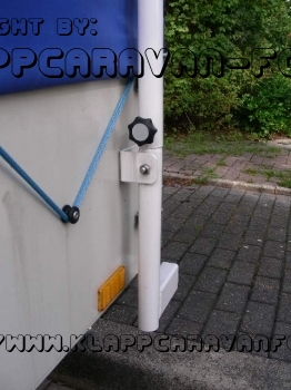

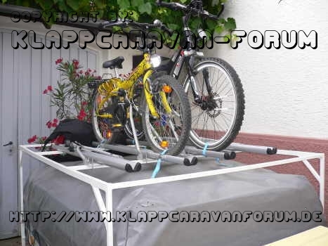

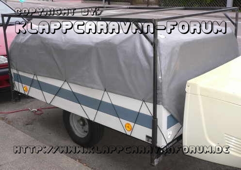

ich habe auch anhand der Anleitung meinen Träger gebaut. Hab aber keine Bilder und den Falter hier im Forum verkauft. Die Maße habe ich direkt am Falter angepasst und den Träger aus Stahlrohr 20x20mm zusammengeschweißt. Mit einer anständigen Säge alles schön im 22,5° Winkel geschnitten und verschweißt sah der Träger ganz passabel aus.
Bilder von ähnlichen Galerien gibt es aber hier im Forum:
Die Bauweise des "Fußes" fand ich am unkompliziertesten:

Hallo Ingo,flitzyrenner hat geschrieben:Danke für die tollen Bilder Mattes speziell die Fußhalter,
aber hast du wirklich nur 20'er Rohr genommen ? fing ich etwas unterdimensioniert.
Mfg Ingo
ich würde es aus dem Kopf fast zu 100% behaupten. Ich meine 20x20mm für den Hauptrahmen und 15x30mm für die Lastenträger. Kann aber auch 5mm größer sein.
Eins ist aber sicher. Die Konstruktion ist ausreichend dimensioniert und hält bombensicher!
Den Fuß habe ich aus Vierkantstahl gebaut und nicht aus Rohr. Das Maß kannst du ja am Falter selber messen. Ist das Innenmaß der Rechteckrohre deines Falters.
Mattes
Mattes

ich hätte die Ecken mit den Vierkantrohre noch ausgebildet und das Rohr mit den 45° als Stütze auch noch gelassen.
Man sollte die Galerie nicht nur statisch berechnen, sondern auch noch dynamische. Der Träger sollte auch noch bei einer Vollbremsung halten.
Sonst ist der Träger wie ein Parallelogramm mit Scharniere, das man zusammen klappen kann.

Dazu ist mein Gedanke aus Gründen der Gewichtseinsparung seitlich ein diagonales Stahlseil einzubauen (von hinten unten nach vorne oben) bzw. 2 Seile über Kreuz.KSF hat geschrieben:Man sollte die Galerie nicht nur statisch berechnen, sondern auch noch dynamische. Der Träger sollte auch noch bei einer Vollbremsung halten.

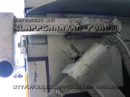

@Mattes: Beachte, dass die Gallerie der SK-Falter jeweils an zwei Punkten befestigt sind. Einmal sind sie unten in die Vierkantaufnahme, in die auch die Kippbügel eingesteckt werden, eingesteckt und dort mit zwei M8er Schrauben fixiert. Zum Zweiten sind die unteren Teile, vor der Stelle, wo man den oberen Teil des Trägers abnehmen kann, noch mit dem Korpus des Wagens verschraubt. Die Bilder zeigen an der Stelle, wo bei meinem Wagen ein Gewindebolzen mit Hutmutter ist, einen Niet. Aber man erkennt, dass die Kippbewegung in Längsrichtung, sowie in Querrichtung durch zwei Befestigungspunte abgefangen wird.
@Klaus: SK Camping bietet tatsächlich zusätzliche Verstrebungen für Gepäckkgalerien an. Diese gehören aber, wenn ich mich nicht täusche, noch zu den Komponenten, die für Trigano-Zeltanhänger gedacht sind.
