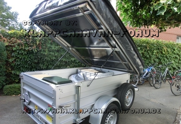

Und so sieht das gute Stück aus.
Längere Deichsel (wobei wohl doch nicht soooo lang wie bei Campwerk).
Update: Ich habe auf dem Treffen im Elsas nachgemessen, die Deichsel ist gleichlang wie die von Campwerk.
Höhere Bordwand (fast 60cm hoch).
Heckklappe seitlich angeschlagen.

Wir möchten die Zeltplattform zum besseren Beladen des Anhängers hochklappen können.
So wie Gordigear es beschreibt (Stangenscharnier an der linken Seite), mache ich mir doch etwas Sorgen um die Belastung der Bordwand. Zumal die ja extra hoch ist...
Wir haben uns also dazu entschieden die Scharniere an der vorderen Bordwand zu befestigen.
Einfach nur Nieten in die ALU-Bordwand war uns nicht stabil genug. Also haben wir ein Stahlprofil (Flachstahl 20x10mm) in das obere Bordwandprofil geschoben und Gewinde rein geschnitten.
Das Scharnier ist dann mit Edelstahlschrauben festgeschraubt.
Das Lösen der Bordwandprofile war nicht so einfach. Die sitzen bombenfest in den Eckprofilen. Ich habe mich gefragt, ob die untereinander verklebt sind, sind sie aber nicht.
Mit einer Mischung aus Gewalt und Gefühl konnten wir die Profile auseinanderschieben.
Das Ergebnis sieht dann so aus...
