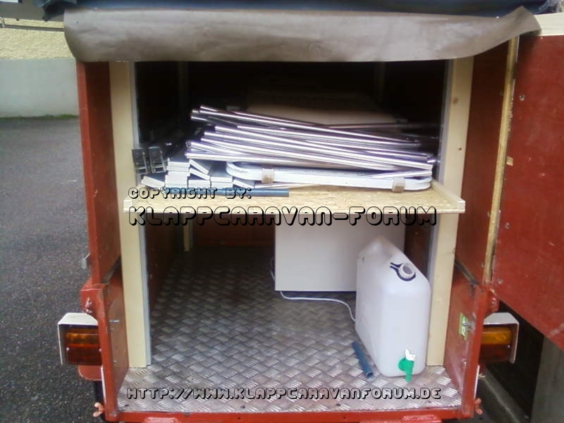

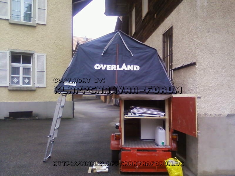

So nun lüfte ich für die Forenwelt ein kleines Geheimnis. Ausser der Trappisten Treffen Teilnehmer und ein par Forenleuts die sind da schon viel früher eingeweiht worden in Eupen und im Hintergrund.
Beim stöbern in Ricardo fiel mir ein Angebot ins Auge. Da war ein Dachzelt der Marke Autohome Overland und ein Vaude Drive Heckzelt im Paket zu haben. Irgendwie kam mir beim Betrachten des Angebotes die Idee. Da steht doch noch mein Kleiner Autoanhänger zu Hause mit dem Selbstgebauten Holzkistenaufbau und mit den selben Massen die das Zelt ungefähr auch hat. Das lies sich doch kombinieren . Also hab ich zugeschlagen bei dem Preis konnte mein Finanzamt im Hirn nicht nein sagen.
Die Ausgangsbasis Bildet mein kleiner Autoanhänger. Da diesem Anhänger noch ein Deckel auf dem Bestehenden Aufbau fehlte und ich noch eine Unterteilung im Innenraum ausgedacht hab ich das entsprechende Material gekauft. Als Deckel und als Regalbrett hab ich eine OSB Platte genommen
Zusammen mit ein paar Keinteilen unteranderem Eckprofile und ein paar Schrauben bin ich zum Kollegen gegangen.
Ich habe dann dem Kollegen den Anhänger mit dem bestehenden Aufbau und den OSB Platten hingestellt und mit ihm das ganze besprochen was er zu Sägen muss. Ich besitze halt keine Maschinen dazu. Ich hab mit dem Kollegen abgemacht das er alles Mise en Place macht und ich ihm dann Helfe zusammen Stecken. Naja keine Zwei Tage vor dem Abgemachten Termin kam das Telefon. " Du ich bin Fertig" Naja darum kann ich keine Bilder vom anpassen Liefern.
So sieht nun der Anhänger aus nachdem der Kollege durch war.
Er hat die Bestehenden Seitenwände Verstärkt und angepasst für einen Abhnehmbaren Deckel , statt Fix wie mein Plan, und ein Regal System eingebaut statt Fix so wie ich es zuerst dachte. Ich muss gestehen auf die beiden Ideen wär ich nich gekommen.
Ein weiterer Kollege hat mir 2 verstärkungs Träger geschweisst in Form eines Grossen U`s die Simulieren einen Dachträger. Die Wurden im Inneraum eingeschraubt an diesen Träger wurde dann das Zelt an den Orignalen Punkten durch den Deckel hindurch Fixiert. Dies war nun die Einzige Arbeit die ich gemacht hab
So sieht nun das Endprodukt aus und ich bin Happy und hab ein weiteres Multifunktionales Freizeitfahrzeug mehr . Ich kann aber wenn ich will mit ein paar Handgriffen den Anhänger wieder umbauen zum Sachen transportieren
Nach nun einer Testwoche stehen nun noch einige kleinigkeiten an die Verbessert werden Müssen. Unteranderem müssen noch Schrauben gekürzt werden es Fehlt irgendwie noch etwas Licht und ein wenig der Aufbau sollte noch etwas hingabe erhalten.

Wieviel Personen passen da rein?
Und ist der Anhänger auch standfest, wenn das Zelt nur auf der auskragenden Seite belastet wird?

Das Zelt hat die Masse 130 auf 120 geklappt und Offen 130 auf 240 es ist gedacht für 2 Personenwurzelprumpf hat geschrieben:Moin!

Auf dem Bild Sieht man den Wagenheber der Untergestellt damit der Anhänger nicht kippt. Das ist aber das Provisorium. Für die Abstützung hinten das mir der Anhänger nicht den Kopf macht hab ich 2 Unterstellböcke die ich unterstelle, der Wagen heber zusammen mit dem Stützrad bildet dann wenns richtig aufgestell ist ein Dreieck somit steht der Anhänger dann im Lot und steht dann wie ein Fels die Räder helfen auch mit tragen . Das Zelt selbst wird mit der Leiter zusammengeklappt auf den Anhänger. Die Leiter Bildet auch die Abstützung vom Zelt wenn es aufgestellt ist.

Wie zieht sich denn dieses Hängerchen? Ist das nicht anfällig für Aufschaukeln oder Seitenwind?
Und in Ermangelung besseren Wissens frage ich mal wozu so ein Dachzelt taugen soll? Schon klar - deutliche Abkoppelung vom Erdboden, aber sonst? Übersehe ich da was? Schlafteil mit Hühnerleiter, weit oben und vermutlich recht warm im Sommer, ist das so toll?

Der Anhänger lässt sich ganz Normal bewegen und läuft so ruhig hinterher als wärs ein Falter. Er hat eine Spurbreite von ca 130. Das Zelt wiegt etwas um die 50 kg. Diese 50 kg verlagern den Schwerpunkt marginal nach oben. Durch geschicktes Laden, schwere sachen nach unten auf den Boden und die Leichten aufs Regal, wird der Schwerpunkt aber wieder nach unten korrigiert. Der Anhänger hat ein Gesammtgewicht von 400 kg. Leer wiegt das ganze sammt aufbau 240 kg, macht nette 160 kg zuladung. Nach dem ich alles beladen hatte und der Anhänger auch voll war kam ich nun auf ein gesammt Gewicht von 330 kg.Gleiter hat geschrieben:Hi!
