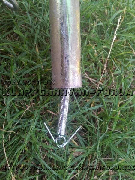

weil wir keine Lust mehr hatten, ständig die umstehenden Leute zu belustigen :rofl: :rofl: :rofl: , da wir unser Chantilly Vorzelt Puzzle aufbauen, haben wir uns entschlossen Abhilfe zu leisten und den Originalzustand der Stangen wieder herzustellen. Nachdem wir mehrere Versionen über die richtige Montage der Verbindungsfedern ausprobiert haben, hier unsere gewählte (hoffentlich richtige) Version.
Zuerst wurden die alten, defekten Federn (falls überhaupt noch vorhanden) komplett aus den Rohren herausgezogen.
So soll die Feder eingebracht werden.
6633
Anschließend erst die Feder in das dickere Rohrende einschieben.

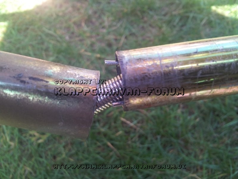

Danach die Gegenseite einschieben, dabei ggf. die Federenden mit einer Zange zusammendrücken.
6635
Und zum Schluß die Funktionsprobe nachdem die Stangen zusammendrückt worden sind. Das Auseinanderziehen der nun wieder fixierten Stangen.
6636
Die Überarbeitung des ganzen Gestänges dauerte in etwa 30 Minuten, wobei wir die meisten Verbindungen doch zu zweit hergestellt haben (da die Zange meistens helfen musste).
Viel Erfolg :zwinker:

E-Teile, wie Gestängefedern, Klemmschellen oder auch Federnippel sollte man immer im Falter haben, um bei einem aufgetretenen Problem sofort reagieren zu können. Alle diese Dinge hält jeder gut sortierte Campingladen für wenige Euro bereit.
Zur Montage der Gestängefedern kann ich noch hinzufügen, dass es hilfreich wäre einen Schlitzschraubendreher zu haben, der in der Mitte der Klinge eine kleine Kerbe hat. Das Erleichtert das Einschieben der Befestigung der Feder ungemein. Bei meinem letzten Besuch bei Obelik habe ich eine Packung Gestängefedern gekauft, wo direkt solch ein Werkzeug beigelegt war.

...vielleicht sollte man noch erwähnen, dass es durchaus Sinn macht, beim Wechseln der Federn Arbeitshandschuhe aus derbem Leder zu tragen. Wenn z.B. die Zange abrutscht und die Federenden wieder auseinanderschnellen, hauen die gerne Kerben in die Finger. Ich hab's leider getestet...
