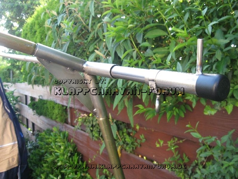

Ich suche Ersatz für eine C-Klemme ähnlich der auf diesem Bild...
(c) KSF
Bei meinem Trigano Windsor sind die Teile aus Blech (gebogen) und dann ebenfalls einfach ins Rohr gesteckt.
Kennt jemand eine Quelle?
Grüße Flori

Hallo Flori,
wie wärs mit T-Klemmen.
http://www.klappcaravanforum.de/viewtopic.php?f=163&t=3937&p=37368&hilit
Ansonst bei SK bestellen.
Oder selber was biegen und schweißen: http://www.klappcaravanforum.de/viewtopic.php?f=165&t=6498&p=53308&hilit

also ich würde es an deiner stelle beim händler deines vertrauens probieren oder schau hier
http://www.baayaa.de/catalogsearch/result/?q=t-klemme&x=0&y=0
gruß wolfgang
gruß wolfgang

Re: Ersatz für C-Klemme
Selber machten wäre bei diesen rel. einfachen Teilen möglich, aber wenn man die Teile irgendwo günstig bekommt...
Nebenbei... dieses Endstück (3x) fehlen mir auch.
Bin mir aber nicht sicher, ob ich sie wirklich brauche. Das Vorzelt liegt noch unberührt in der Ecke...
..nur die Stangen hab ich mal zusammengebaut.
- Beiträge: 2432
Sind relativ einfach, habe gerade nochmals zwei nachgemacht:Flori hat geschrieben:Nebenbei... dieses Endstück (3x) fehlen mir auch.
Stück Rohr, ein Loch ganz und ein Loch nur an einer Wand durchbohren, (Ø6) dann eine kurze Stange Ø6 in das durchgehende Loch stecken und anschweißen od. kleben.
In dem anderen Loch kommt dann die Schraubklemme: http://www.fritz-berger.de/fbonline/__shop__/product/fritzberger_katalog/Rohrklemmen64710/detail.jsf
PS. Habe noch paar übrig, kannst morgen sie abholen.
